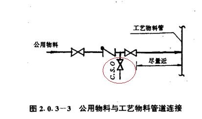

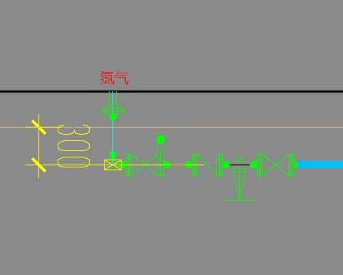

如图氮气设备出口配管方式为阀门-----8字盲板-----单向阀-----检查阀(C.S.O)-----阀门在HG20570找到了设计依据,两个问题
1.最后一个阀门可以取消吗,前端阀门+8字盲板可以保证密封了吧,何况有单向阀,后面介质也不会返回来。
2.检查阀C.S.O是常开吗,那么工作时氮气不是通过检查阀泄露了吗,应该不是常开,那么是什么时候开呢

8字盲板不是处于开位吗,怎么密封?
另外请教下C.S.O是什么的缩写,只知道T.S.O

看石化规7.2.7条文解释,就懂了

首先感谢指教,看了规范间歇用氮需要在双阀间安装检查阀,那么检查阀的作用是什么呢,检查阀在什么时候开启呢,是为了判断切断阀1有没有泄露吗,还是为了排除管子内的液体,第一个图片检查阀朝上应该不是排液

这种情况是间歇用氮吧?连续用氮不存在8字盲板吧?

工作时不关闭,氮气不是从检查阀泄露了吗
