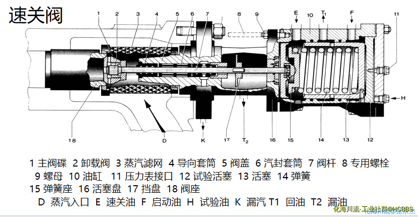

之前一直不明白速关阀是怎么开的,刚在论坛查资料看到大部分网友解释说先建立启动油,让活塞与活塞盘接触形成一个整体,接着建立速关油让连杆顶着整体左移,然后卸掉启动油,速关阀就开了。我就想请教下直接建立启动油,然后在卸掉启动油,速关阀也能打开吧?建不建立速关油也没啥影响吧?主要是之前开车要开速关阀的老员工现场就是这么开的,速关油都不建立。。。。

不建立速关油,速关阀被弹簧压在阀座上,怎么打开

不管是联锁停机还是现场拍危机遮断器还是主控拍急停按钮停机,实际上速关油阀门没人动的情况下就是打开的,除非有人给他手动关了,只建立启动油的原因是因为速关油阀门本身就是打开的,下次操作的时候,你仔细观察一下就地仪表盘就知道了。

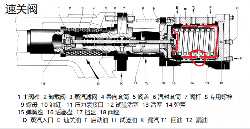

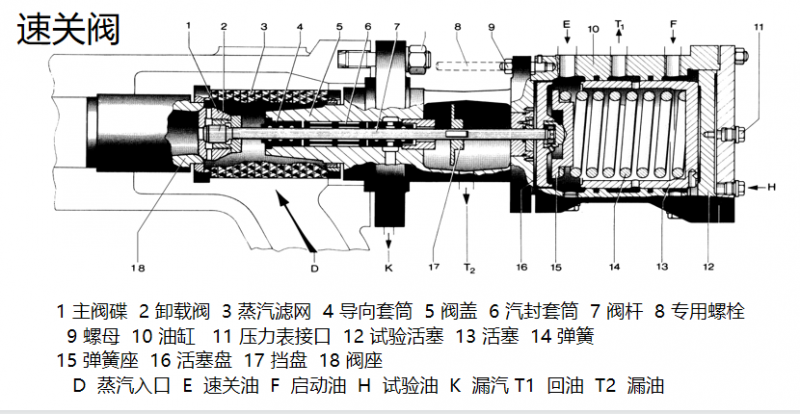

应该见过这个图吧,仔细看看琢磨下,涂红线的这个结构理解为一个杯盖子和杯子(杯子上带个小孔,红圈位置)。启动油从F口进入推动杯子左移,使杯子和杯盖子合体为一个整体,速关油从E口进入推动带盖的杯子整体左移直到杯子碰到右侧壁(此时启动油就没用了可以泄压了),速关阀打开了。如果不建立启动油则由于杯子内部弹簧的原因使杯子和杯盖是分体的,速关油从E口进入沿杯盖子和杯口之间进入杯子内部然后从红圈标注的小孔中泄漏至回油管线,所以不建立启动油使杯盖和杯子合体速关油压是没有压力的。你说的之前的老员工不开启动油的事我估计是你们以前的速关阀是老式的速关阀,那种不存在这个杯盖和杯子分体及杯子上泄漏孔的结构。以前的结构速关阀关闭时阀腔体里的油难以瞬间失压使速关油对弹簧力关闭阀门时造成阻尼,现在的结构是速关油失压时弹簧顶开杯盖子和杯子,使阀腔体的油瞬间从泄漏孔回油箱,速关更快。看系统流程配合结构看。

好的,理解了,谢谢。

没有速关油是开不了速关阀的,参考4楼专家的图解吧
