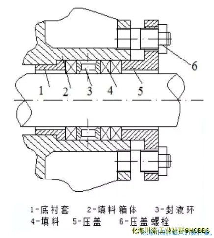

填料密封按其结构特点可分为:
  •     软填料密封
  •     硬填料密封
  •     成型填料密封
1、软填料密封
软填料类型:盘根
盘根通常由较柔软的线状物编织而成,通过截面积是正方形的条状物填充在密封腔体内,靠压盖产生压紧力,压紧填料,迫使填料压紧在密封表面(轴的外表面和密封腔)上,产生密封效果的径向力,因而起密封作用。
软填料适用场合:
盘根填料所选择的制造材料,决定了盘根的密封效果,一般来说盘根制造材料要受工作介质温度、压力及酸碱度的限制,且盘根所工作的机械设备的表面粗糙程度、偏心及线速度等,也会对盘根的材质选择有所要求。
聚四氟乙烯盘根是以纯聚四氟乙烯分散树脂为原料,先制成生料薄膜,再经过捻线,编强织成盘根.可广泛用于食品、制药、造纸化纤等有较高清洁度要求,和有强腐蚀性介质的阀门、泵上。
2、硬填料密封
硬填料密封有开口环和分瓣环两类。
