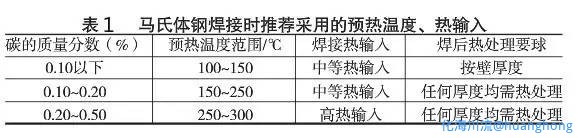

预热并保持层间温度是防止冷裂纹的一项重要工艺措施。预热温度的选择首先要考虑钢中的含碳量,其次考虑接头的拘束度、填充金属的成分和焊接方法等。表1是按含碳量分级推荐的预热温度、热输入等。如果接头的拘束度大,应相应提高预热温度和层间温度。层间温度应不低于预热温度。用奥氏体钢焊接材料焊接时,视焊件厚度可不预热或低温预热。

焊后热处理是防止冷裂纹的另一项重要工艺措施。在选用与母材成分接近的焊接材料时,一般都需要进行焊后回火热处理。当选用奥氏体钢焊接材料焊接时,一般不需要焊后热处理。为了保证焊后奥氏体能完全转变为马氏体,不允许焊后立即进行回火处理,须使接头冷却到Ms点以下某个温度并保持一定时间后,再进行高温回火处理。因为如果焊后立即回火,就会使奥氏体向珠光体转变和碳化物沿奥氏体晶界沉淀,这种组织是很脆的。但是,为了防止冷裂,也不允许接头冷却到室温以后再进行高温回火处理,通常是冷却到100~150℃时进行回火处理。
