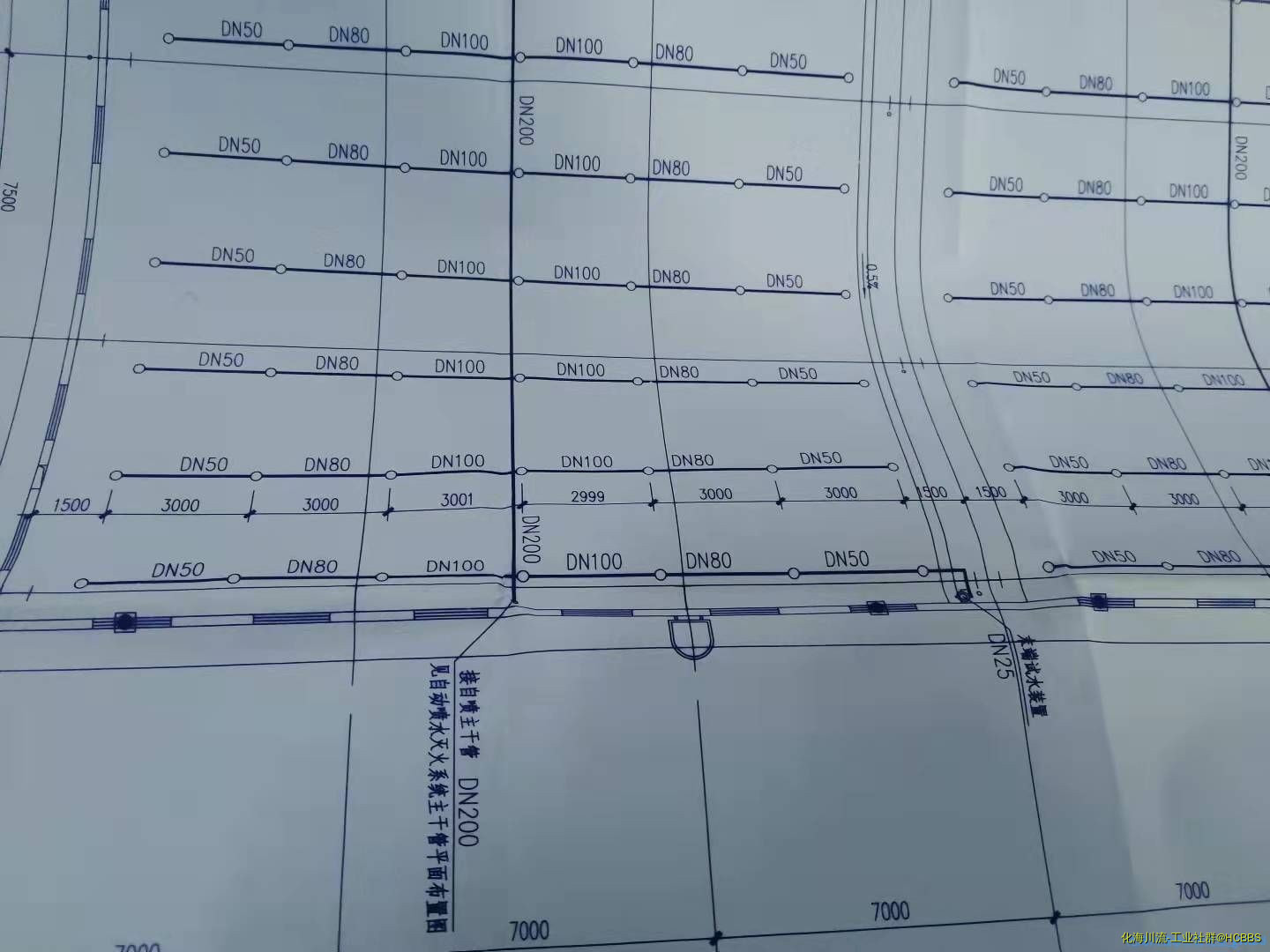

各位海友好!
      我项目有一设材仓库,长105米,宽63米,建筑面积6615㎡,设计单位已经提供给排水专业自动喷水灭火系统蓝图待我们审核,我发现喷水管线的设计是这样的,仓库共设计3套喷水装置间距均匀分布,每套喷水管线的主给水管是DN200,共有36趟分支线,每趟分支线间距2950mm,分支线的设计是以主管为中心向两侧延伸,每3米设置一个直立喷头,从主管处开始,支管管径从DN100间隔3米变DN80,再间隔3米变DN50,一般来说喷头是DN25的。
我总感觉36条分支,选择DN200的主管有点小,另外装喷头的支管又没有必要从DN100一直变到DN50,直接使用DN100或者DN80,甚至DN50的分支管岂不是更妥当,请行家指点,非常感谢!请看图

这个我不是很了解,但是呢,既然是从设计院出来的东西,首先他是满足相关规范要求的。不是想干啥就干啥的,如果有疑问可以查相关规范,然后用规范去对。。个人意见。

好的,我正在查。  详情 回复 发表于 2021-10-9 15:52

好的,我正在查。
发表于 2021-10-9 15:52:38
发表于 2021-10-9 15:58:55
我的意思是看能不能精简一些,减少设计冗余。施工难度增加,成本增高,想在满足要求的情况下将设计再简化一些。  详情 回复 发表于 2021-10-9 16:15
发表于 2021-10-9 16:15:07
蜗牛_cP3mTVIP会员 VIP会员 | 显示全部楼层       最后访问IP四川省
末端是DN50的主管充满水才能保证DN25的喷头打开有足够的流量和初速(猜测是这样,没做过消防)。3个DN50的支管按截面积算必须DN100的主管才够。如果是保险一点的设计,应该直接一根DN100主管通到末端,题主的设计已经很经济了。
