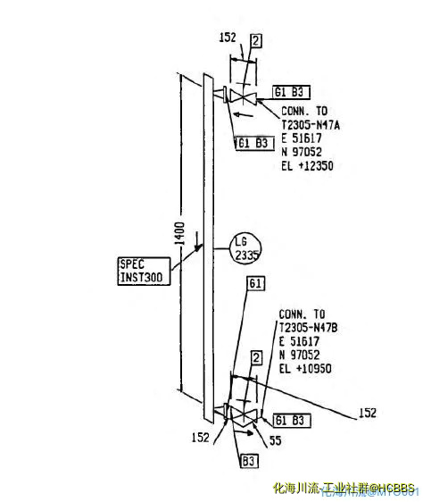

在烯烃项目建设过程中,涉及管道、设备的设计温度从1000℃至-254℃,连接设备及管道使用的阀门种类繁多;本文以项目中双闸板低温闸阀的安装问题进行深入探讨(闸阀闸板开泄压孔)。
根据设计要求,操作温度低于-29℃的低温闸阀、球阀必须有泄压通道,防止在阀关闭时造成阀体的异常压力升高。低温闸阀在不同的标准中也有所区别。
