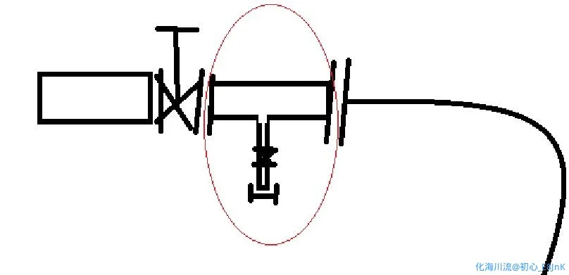

k154nlw77956k楼主 VIP会员 VIP会员 | 显示全部楼层       最后访问IP江西省
初心_E8JnK 发表于 2021-10-3 19:28
双法兰也怕结晶堵塞,会引起差压测量不准。不过一般中间有放空短接,容易清理。
请问放空短接是什么样的呀?
发表于 2021-10-4 10:30:25
不知道你说的脏是什么概念,你说是重油,那么肯定有渣子,但只要他不结焦,不凝固,其实对测量没有影响,你要知道真正影响它测量的压力无法传递,或者误传压力,如果在测量口出加伴热,加保温,使膜盒处介质始终处于液态接口,除非液体的渣子长期积聚,超过液相取源口,造成误传压力。气相取源口也要注意,是否易结晶、结焦、结露等等,考虑增加伴热保温等措施,还有一个情况就是膜片材质的选取,一定要考虑腐蚀性质,你比如工业萘使用316的材质,可能使用半年到一年就会出现问题,工业萘虽然显弱酸性,但其高温下的腐蚀性极强,316不足以抗腐蚀,要换钽合金

初心_E8JnKVIP会员 VIP会员 | 显示全部楼层       最后访问IP山东省
k154nlw77956k 发表于 2021-10-4 10:30
请问放空短接是什么样的呀?
放空短接主要为了防止拆卸时手阀内漏憋压;另外便于放空标定,也可以蒸汽吹扫。
好的,谢谢
