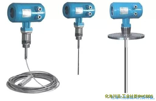

1、物位测量仪表的仪表连接头 (管嘴) 位置应避开进入设各物流的冲击。
2、仪表的观测面应朝向操作通道,周围不应有妨碍维修仪表的物件。物位测量仪表宜安装在平台一端,或加宽平台。
3、物位测量仪表的仪表连接头 (管嘴) 如在设备的底部,应伸入设备100mm。
4、测量界位时,物位测量仪表的上部仪表连接头 (管嘴) 必须位于液相层内。
5、数个液位计组合使用时,宜采用连通管安装型式。
