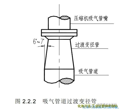

2.2.2  在PID中吸气管道直径与压缩机上的吸气管嘴不一致,采用过渡变径管连接时,变径角度应满足制造厂提出的要求,一般变径角度为6°~7°。如图2.2.2,吸入口的管道布置应由制造厂确认。
