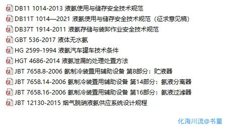

请问各位海川的大侠前辈,液氨的使用涉及哪些规范?

请参考这些,不一定全

《冷库设计规范》(GB50072)
发表于 2021-10-8 07:52:47
补充一项标准:
《恶臭污染物排放标准》 GB 14554-1993,并参考一下该标准的2018版征求意见稿,其中最高允许排放速率和周界浓度限值指标大幅收紧。
