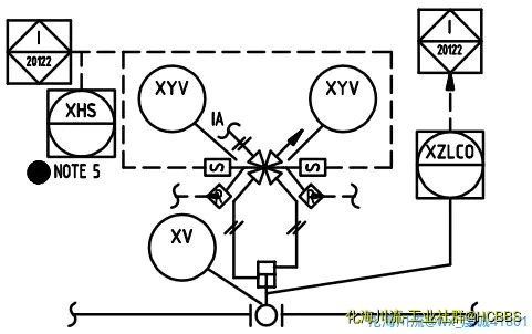

[求助] PID图中XYV是啥意思???

我爱你_GBCBVIP会员 VIP会员 | 显示全部楼层       最后访问IP江苏省
切断阀转换器
发表于 2021-9-28 16:34:55
这个阀门属于双气缸执行机构四通电磁切断阀
发表于 2021-9-28 16:39:10
goldliyang + 6 支持
陆现伟VIP会员 永久VIP | 显示全部楼层       最后访问IP上海市
想多了,就一个电磁阀位号,去看看设计院给的首页例图或者仪表命名规则
发表于 2021-9-28 18:23:00
goldliyang + 3 积极参与
wx_虔诚41801楼主 VIP会员 VIP会员 | 显示全部楼层       最后访问IP江苏省
主要是我按图例的意思连起来读不咋通
发表于 2021-9-29 08:09:22
查到了,谢谢

水木天成_g4FmmVIP会员 VIP会员 化海川流M | 显示全部楼层       最后访问IP天津市
三位四通电磁阀
双电控的吧
发表于 2021-10-6 19:34:06
BMVIP会员 VIP会员 化海川流M | 显示全部楼层       最后访问IP广东省
XYV就是XY,意思是XV的电磁阀
发表于 2021-10-6 19:45:46
we11we11 + 10 支持
灵樨VIP会员 VIP会员 化海川流M | 显示全部楼层       最后访问IP山西省
带逻辑运算的两位阀
发表于 2021-10-6 20:03:44
带逻辑运算的两位阀
发表于 2021-10-6 20:04:09
以待后议_ZuuWyVIP会员 VIP会员 化海川流M | 显示全部楼层       最后访问IP浙江省
电磁阀的位号
发表于 2021-10-6 20:09:41
zhaoguiminVIP会员 VIP会员 化海川流M | 显示全部楼层       最后访问IP山东省
海川大学二年  |  头衔:  【注册安全工程师】
看图例或首页图或设计说明!。
发表于 2021-10-7 10:14:02
王者风 化海川流M | 显示全部楼层       最后访问IP山东省
切断阀的阀门位号
发表于 2021-10-7 13:12:34
bizzmanVIP会员 VIP会员 | 显示全部楼层       最后访问IP湖北省
看图纸说明  有详细解释
发表于 2021-10-8 08:45:12
pdsnzk1972VIP会员 VIP会员 | 显示全部楼层       最后访问IP河北省
仔细看流程图首页的图例和图中的注释
图纸会有符号文字说明
发表于 2021-10-21 15:11:00
whitebirdVIP会员 VIP会员 | 显示全部楼层       最后访问IP上海市
XV指开关阀,Y是阀位,合在一起是这个开关阀的阀位指示。
