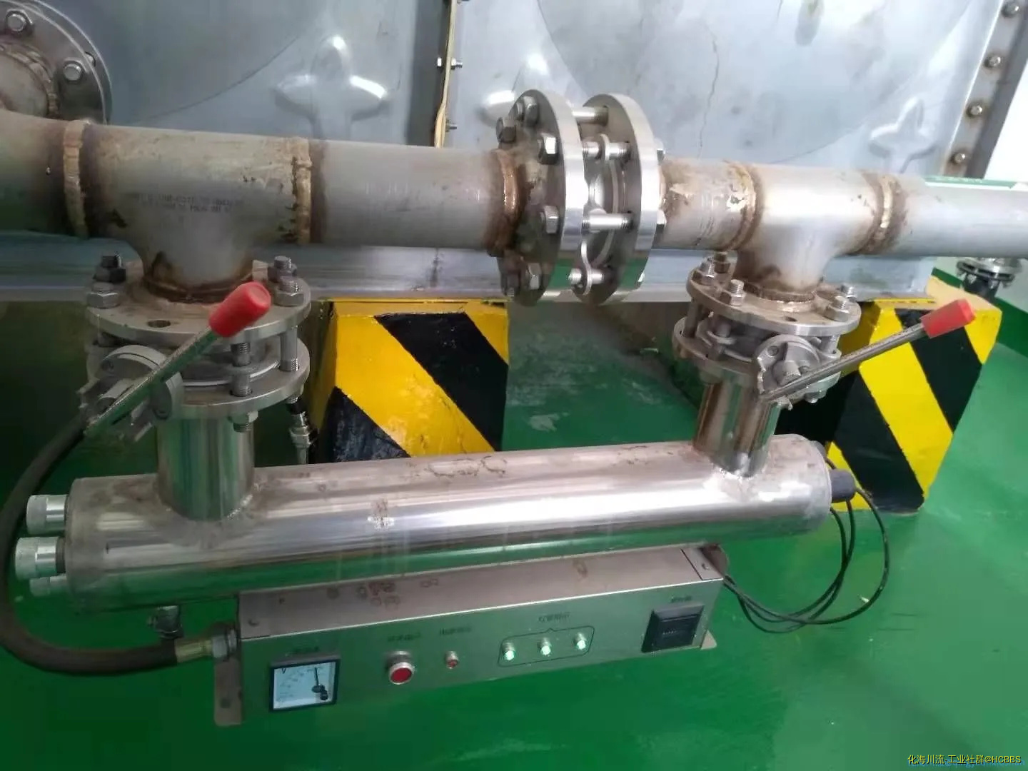

大家谁知道这是啥?
在生活给水罐的管道上的。

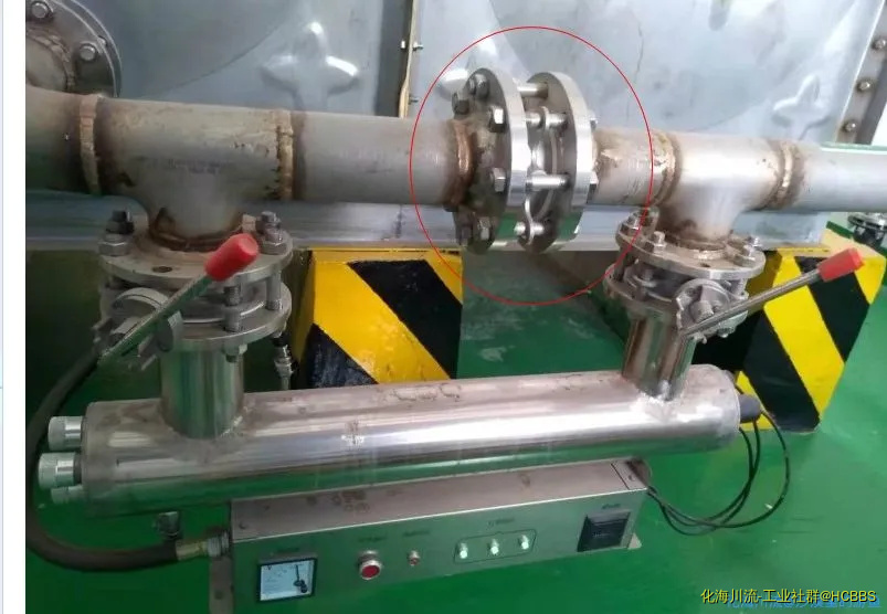

主管路上边也是蝶阀吗?

qingyuanxiushan楼主 VIP会员 VIP会员 | 显示全部楼层       最后访问IP安徽省
沙漠里的游鱼 发表于 2021-9-24 14:28
主管路上边也是蝶阀吗?
下面的
发表于 2021-9-24 14:36:48
中间阀门应该为蝶阀,下面的这套东西为紫外线杀菌的设备。内部安装有紫外线灯管对生活水杀菌
