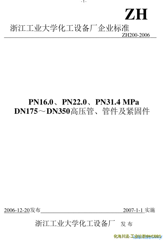

高压管道的钢管管件选取按哪个标准,设计压力:25Mpa。需要按什么规范选取管件

用H标准吧,使用很多年了,实践证明,没有问题

image.png 不知道有没有更新的版本
发表于 2021-9-26 17:27:54
我看见过 ZH 300 2009版的,也不知道是不是最新版。  发表于 2021-9-28 15:39

HGT20256-2016 套这一套标准主要是碳钢管,我这边是高压液氮、氮气管,管材选用的S30408,感觉再套这个标准厚度太厚了,也没有找到什么其他规范了,求大院等级表。。。。
