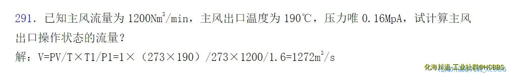

错的谱都没有,单位根本就没变

是不是应该是m3/min

括号里的是+号,书写成了x,计算结果又是按照+算的 按+算就没问题,计算结果单位不该变
