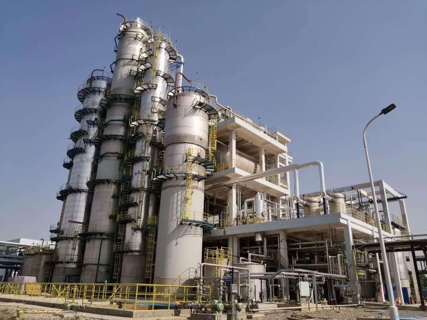

      这里提供某企业30万吨级双氧水装置图片,足以振奋人心。

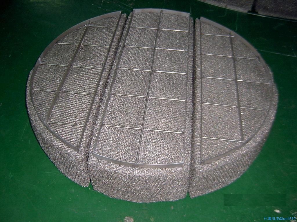

      先来看看丝网除沫器。下图是丝网除沫器图片。
      1、从丝网除沫器结构上看,其通过纤维丝之间相互“架桥”形成的“孔格”来对气流中携带的液滴液沫实施拦截分离;而纤维丝之间相互“架桥”形成的“孔格”的大小尺寸分布在几个微米至几百个微米很宽范围,**小小不等,一股气流中相同尺寸的液滴比如23微米的液滴,在恰好遇到3微米、10微米、15微米等相对更小尺寸的“孔格”会被拦截,但如果遇到30微米、50微米、100微米等相对更大尺寸的“孔格”时就发生穿越逃逸。
      2、丝网除沫器在结构上只有单独一级分离单元,对上述逃逸的重质芳烃液滴液沫缺少更多分级级数去实施再次捕集分离。
      3、从分离过程看,气流中携带的液滴液沫,在进入丝网除沫器“孔格”时,由于其具有显著表面张力而具有“随形变化”特性,液滴液沫尺寸在穿过丝网除沫器“孔格”时其当量尺寸会发生尺寸收缩形变穿越“孔格”后,液滴液沫当量尺寸又会变回原来的尺寸。因此,丝网、滤网、滤芯、滤料等通过“孔格”来对气流中携带携带质实施有效拦截分离的场合,对粉尘等固体颗粒物当量尺寸不发生“随形变化”的情形有效,却对液滴液沫等具有尺寸“随形变化”的液滴液沫分离效率不高。
      4、气流与其所含携带质进入丝网除沫器分离前后的气流流向,与其携带质流向,或者同向或者逆向,造成气液易于返混、二次携带,甚至于在气液分离过程中形成“液泛”、“液涌”,不利于气液分离。

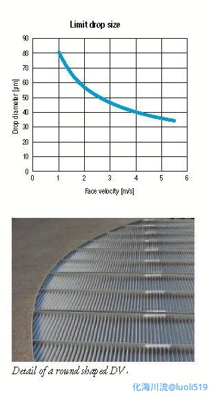

      再来看看折流板除沫器又如何呢?下图是折流板除沫器图片。
      1、折流板除沫器,也属于气液分离器,即动力学分离技术范畴,其结构和组态设计必须通过国际权威精准动力学分离技术计算和组态设计系统平台完成系统性方案,不能够用非专业动力学分离技术公司凭经验、靠“大概加估计”甚至“拍脑袋”出方案胡弄应付业主。否则,实际应用中分离效率与业主工艺技术要求偏离十万八千里。
       2、折流板除沫器结构单一,缺少把进入折流板除沫器前的混合流体实施预分配功能的预分配聚结结构,混合流体的流行流态及参数分布特征无法满足动力学分离高效精准运行所需的动力学分离前提条件,导致分离效果差。
       3、折流板除沫器内件结构简单,气流与其所含携带质进入折流板除沫器分离前后的流向,与丝网除沫器相似,或者同向或者逆向,造成气液易于返混、二次携带,气液分离效率低。
       4、折流板除沫器缺少独立的重相携带质排送系统,导致分离后的液体会重新携带进入气流,加重折流板除沫器工作负荷,周而复始,恶性循环。
      典型的雪弗龙折流板除沫器结构及其运行效率如下图:

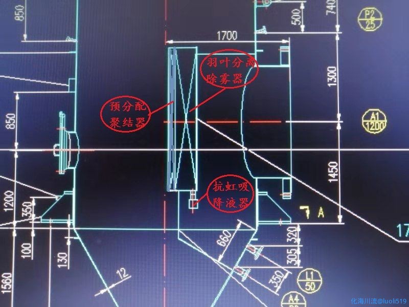

      下图是双氧水项目产品脱重蒸馏装置专用羽叶分离器安装结构示意图:

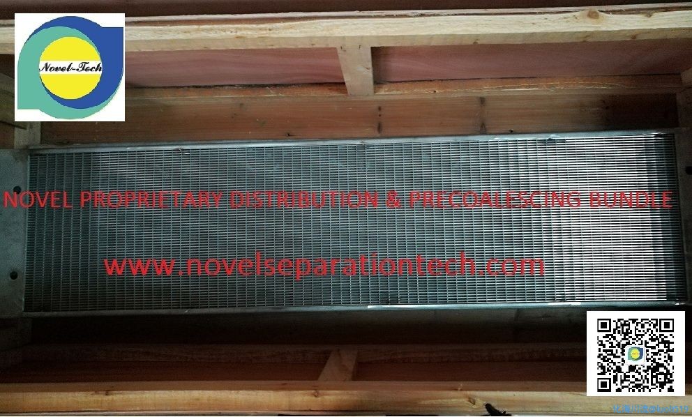

       Item 1:预分配聚结内件组(可拆卸结构):配置G50D型预分配聚结内件组,SS316L。其作用有三:
       其一,进一步对混合流体动能动量进行分配,使混合流体进入后续精密羽叶分离内件组前具备动力学分离运行条件,确保后续精密羽叶分离内件组处于稳定高效分离性能区间。
       其二,在混合流体进入后续精密羽叶分离内件组之前,对混合流体携带的小微尺寸重相携带质进行预聚结长大后以进入后续精密羽叶分离内件组深度脱除,保证分离器产气质量更高。
       其三,对后续精密羽叶分离内件组保护作用。在系统改造后运行之初,气流可能携带的吹除后仍残留的铁屑或者催化剂破碎颗粒物,必须通过预分配聚结内件组进行拦截保护。
    ( 国内外绝大多数供应方没有配备此结构,导致分离器产气质量不稳定。)
发表于 2021-9-23 16:00:29
       下图是NOVEL G50D型预分配聚结内件组实物图片,供大家直观感受一下。

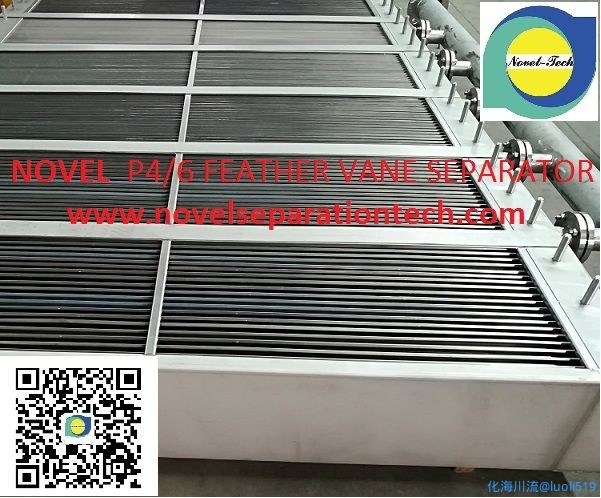

       Item2:精密羽叶分离内件组:配置G50P4/6型精密羽叶分离内件组,SS316L。作用:精密脱除混合气流中携带的宽范围尺寸液沫液雾,确保产气质量。
       下图即为高真空高流速双氧水项目脱重蒸馏装置专用NOVEL G50P4/6羽叶分离内件组实物图片。
