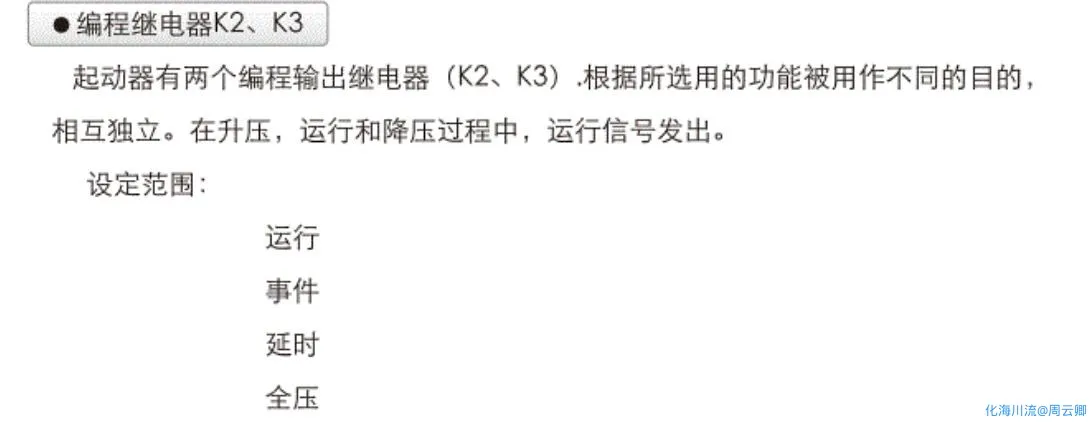

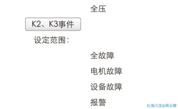

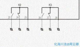

各位老师,这是软起说明书的一部分,是不是我可以把K2设定为故障数出,然后J3、J5接入dcs系统就可以了?是这样吗?
发表于 2021-9-22 21:28:32
qy576100527 + 8 积极参与
当前内容由会员用户名 周云卿 发布!权益归其或其声明的所有人所有 仅代表其个人观点, 仅供个人学习、研究之用。
是的,定义好了功能,接到DCS的DI模块上就可以了,一般接常开点,DCS组态定义好即可
发表于 2021-9-23 07:55:06
谢谢您!是不是变频器和马达保护器也是类似的做法呢?  详情 回复 发表于 2021-9-23 08:27

DCS、SIS及其他仪表控制系统与MCC交换的信号类型如下:
1模拟量信号(电流、电压、功率、频率等):4〜20mA DC标准信号,信号隔离器由仪表专业设计。
2运行信号:继电器输出N. O接点。
3故障信号:继电器输出N. C接点(用J4,J5)。
4启动信号:继电器输出N. O接点。
5停止信号:继电器输出N. C接点。
6允许启动信号:继电器输出N. O接点。
7启动、停止、允许启动信号应由电气专业做保持电路。
