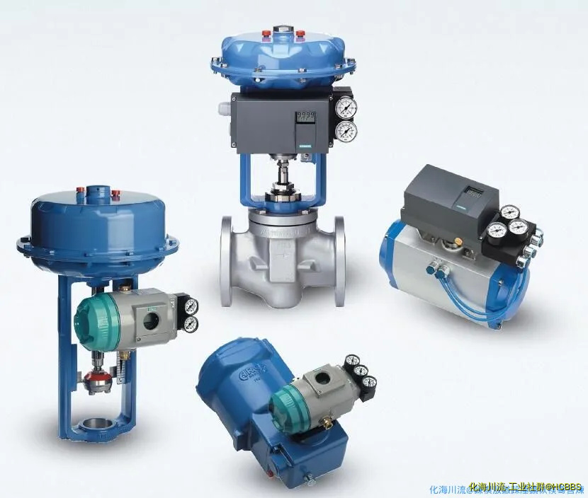

[讨论] 在选择阀门定位器时,我们应该注意哪些事项呢
3.3K |3
鍊惧敖鏃跺厜鏆栨祦骞答煉VIP会员 VIP会员 | 显示全部楼层 |阅读模式       最后访问IP陕西省
  众所周知,阀门定位器是在众多场合都是非常重要的阀门附件之一。它通常与气动调节阀配套使用,它的工作原理就是:接受调节器的输出信号,然后再以它的输出信号来控制气动调节阀。当调节阀动作后,阀杆的位移又通过机械装置反馈到阀门定位器,阀位状况通过电信号传给上位系统。由于阀门定位器的选型参数设计比较多,加上我们实际工况的具体情况不同,这就需要我们在选择阀门定位器的时候一定要选择合适自己实际需求的,这时就需要我们选型时注意一些必要事项了!那么,在选择阀门定位器时,我们应该注意哪些事项呢?今天我们就来为大家大概介绍介绍吧。
  首先.阀门定位器的负载大
  阀门定位器的精度在理想工况下,对应某一输入信号,调节阀的内件(TrimParts,包括球体/阀芯、阀杆、阀座等)每次都应准确地定位在所要求的位置,而不管行程的方向或者调节阀的内件承受多大的负载。
  其次.阀门定位器的零点和量程的稳定性如何?
  如果阀门定位器的零点和量程容易随着温度、振动、时间或输入压力的变化而产生漂移的话,那么这时我们的阀门定位器就需要经常地被重新调校,以确保调节阀的行程动作准确无误。
  第三.阀门定位器的零点和量程的调校是否容易、方便?
  阀门定位器是不是不用打开盒盖就可以完成零点和量程的调校?但值得我们注意的是:有时候为了避免不正确的(或非法的)操作,这种随意就可进行调校的行为也是需要被禁止。
  第四.阀门定位器能否实现“分程(Split_ranging)”
  阀门定位器能否实现“分程(Split_ranging)”。实现“分程”是否容易、方便;具备“分程”功能就意味着阀门定位器只对输入信号的某个范围(如:4~12mA或0.02~0.06MPaG)有响应。因此,如果能“分程”的话,就可以根据实际需要,只用一个输入信号实现先后控制两台或多台调节阀。
   以上内容就是我们今天在选择阀门定位器时,我们应该注意的几个事项。希望通过今天对于选型阀门定位器的注意事项学习,能够让我们大家在选购适合我们自己的心仪阀门定位器。
