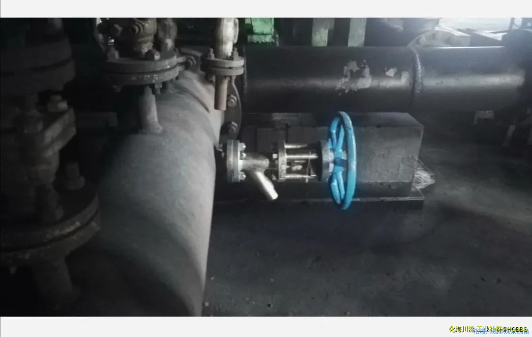

煤浆采用一直是个问题,设计时安装的采样阀无法使用,经常堵塞,后来只能用勺子在磨煤机出料口采用,但这种方法一是代表性不强,二是容易出事,万一勺子掉入出料槽那就麻烦大了。经过不断努力寻找,找到厂家定制了这采样阀,使用3年来,效果很好。

我们运行中一直用这种柱塞式的阀门,挺好

如果在浓度、灰分等方面代表性比较好,确实可以广泛应用。自动取样也容易。
