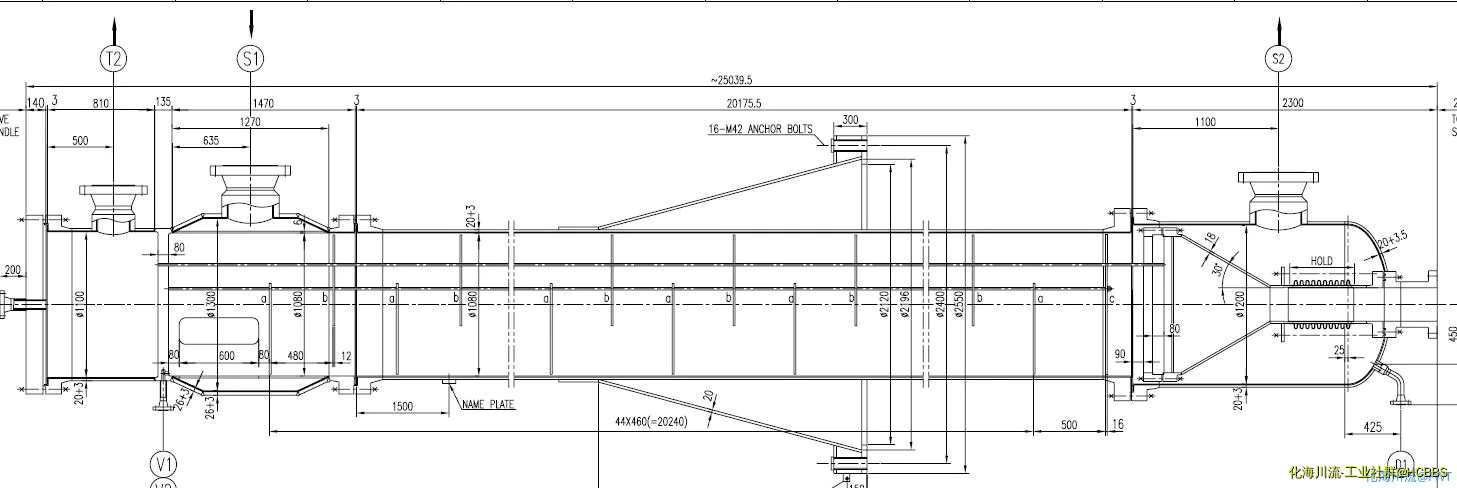

各位同行:大家好,有个立式换热器,中间有一个锥形裙座,这个裙座能不能用SW6计算?如果能,如何进行计算,麻烦会计算的各位指导一下,在此谢谢啦。换热器结构见简图。

能用sw6进行一个近似的计算,参照塔器去算,按搭接裙座

准确的裙座计算在sw6是没法计算的
