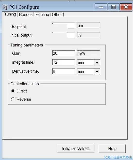

[ASPEN] Aspen Dynamics的Configure页面上面两个输入空格被遮挡,显示不全
3.6K |2
中华泰山VIP会员 VIP会员 | 显示全部楼层 |阅读模式       最后访问IP山东省
Aspen Dynamics的Configure页面上面两个输入空格被遮挡,显示不全?
请问各位海友,你们有没有碰到这种情况?如何解决啊?
谢谢!

你这什么版本的,一看就是bug

我碰到了,我的软件是Aspen V11,电脑是家庭中文版,新开了一个win10管理员账户解决了
