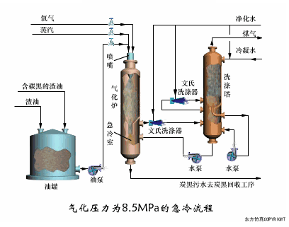

气化压力为8.5MPa的急冷流程

8.7Mpa的,德士古的吧,目前国内也就三四家在用,文丘里后面,水洗塔前面是否还有个旋风分离器,你这个流程像是西北院的,确定过了吗?
