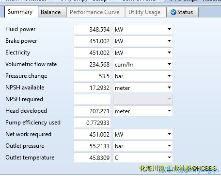

image.png 泵的装置汽蚀余量NSPH   avialable  17.2932m  这个是如何计算的。
装置的有效汽蚀余量一般是指清水高度吗?还是指的介质密度,这台泵的进口压力0.07MpaG

我一直以为泵的汽蚀余量和泵入口的最大吸上高度以及泵入口最大抽吸负压在考虑同介质基础上,同温度和密度的情况下换算成同单位是相等的。

比如说泵的进口压力,应该处以介质密度吗?  详情 回复 发表于 2021-9-13 19:36
养乐多_RGrv5VIP会员 VIP会员 化海川流M | 显示全部楼层       最后访问IP天津市
和介质的密度有
