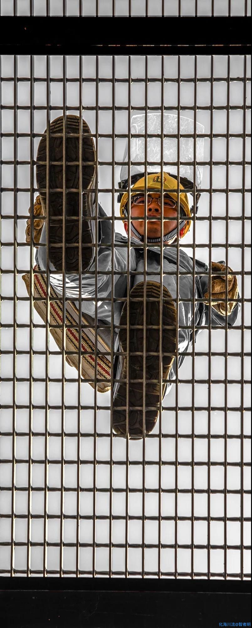

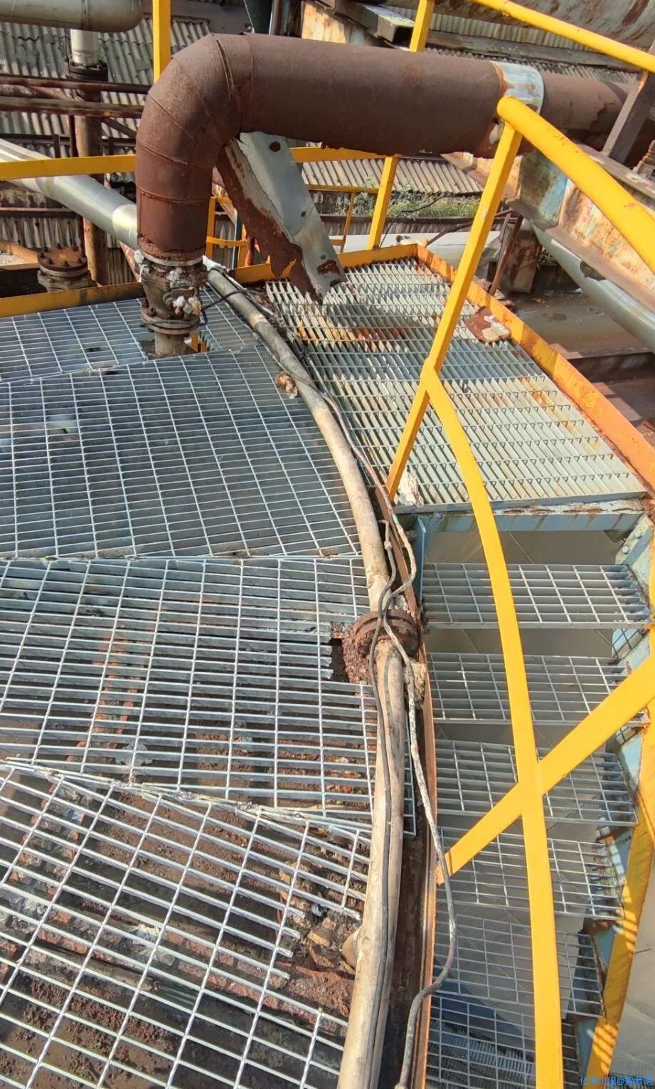

       本质安全从生产源头狠抓,车间抓住大检修机会,将平台的花纹板更换为钢格栅,从源头上实现本质安全。

这样便于排水,有一定的防腐效果,也比花纹板的刚度好
发表于 2021-9-10 13:07:04
北方的企业,雨雪天容易结冰,员工巡检容易滑倒,所以改造的比较多。  详情 回复 发表于 2021-9-10 18:09
设备下方的一般还是花纹钢板,要有围堰,不然检修设备的污水等到处流  详情 回复 发表于 2021-9-10 15:42

区副超(海友)  |  头衔:  【海川热心参与者】
但就是有一点,小物件管理好,容易掉落
还有,个别有恐高的人有不适反应
发表于 2021-9-10 13:08:27
看了这张图,有恐高的人确有不适反应,要努力克服。  详情 回复 发表于 2021-9-14 11:40
检修期间,这一点特别需要注意。  详情 回复 发表于 2021-9-10 18:11

有危险物料的,用花纹钢板好些,避免异常情况下危险物料掉到下面,扩大风险。

北方企业一般都在保暖房间或保暖壁板房内,对生产环境温度有要求,不存在操作空间有结冰现象。个人不喜欢格栅板,因为防爆要求才不得不改为格栅板。

渝琴 发表于 2021-9-10 13:08
但就是有一点,小物件管理好,容易掉落
还有,个别有恐高的人有不适反应
发表于 2021-9-14 11:40:15

花纹板冬季结冰后太滑,平台、盘梯上下时存在隐患。

钢格栅需要定期检查卡具。我们是一年检查一次。

dio7VIP会员 VIP会员 | 显示全部楼层       最后访问IP福建省
恐高的人本来就不能去上面~
不恐高的适应一下就好
肯定比花纹板好

平台还是采用花纹板低点钻孔导流防积水,楼梯使用钢格栅

花纹板可以采取镀锌花纹板,这样后期锈蚀少一些,更好维护
