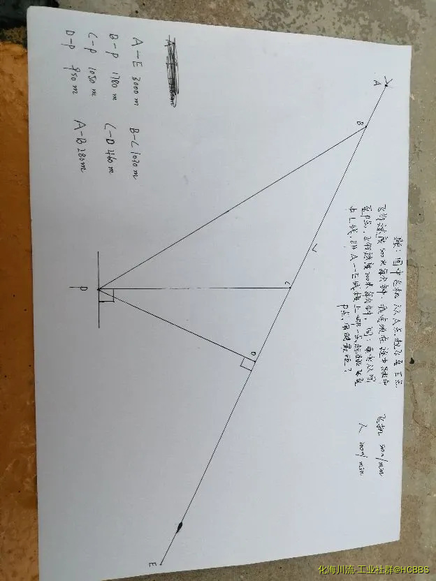

图中飞机从A点起飞至E点,飞行速度500米每分钟,乘客须在图中跳伞飞至P点,飞行速度200米每分钟。问:乘客从图中L线,即A——E线段上哪一点起跳飞至P点用时最短?

200M/min,速度有点慢,从D点自由落体最快 了。如果打开伞就不好说了。

你这200的速度是从AE线往P点靠近的速度吧?不计阻力的话跳伞后人和飞机会保持AE向速度500。200米速度飞完DP的时间,乘以500就是距离D点起跳的最短时间。跳前或者后都需要调整位置才能到P点

的确是个数学题,要是物理题,落到p点就是个很好的突破点。
数学上来讲,其实PD并不垂直,只能说近似吧,思路如下
设在X点开始降落,用时为t
t= AX/500 + ((AD-AX)^2+PD^2)^0.5/200
由于AD=AB+BC+CD =280+1030+460 =1770
上式变成了t =f(AX), 对其求导,导数为0时,求得极值,对应的t值即为最短时间。

数学题,起跳即开伞或者就是自由落体没带伞。不考虑阻力等一切,只考虑题中已有条件。分钟只是个辅助性概念,你愿意的话换成年都可以
