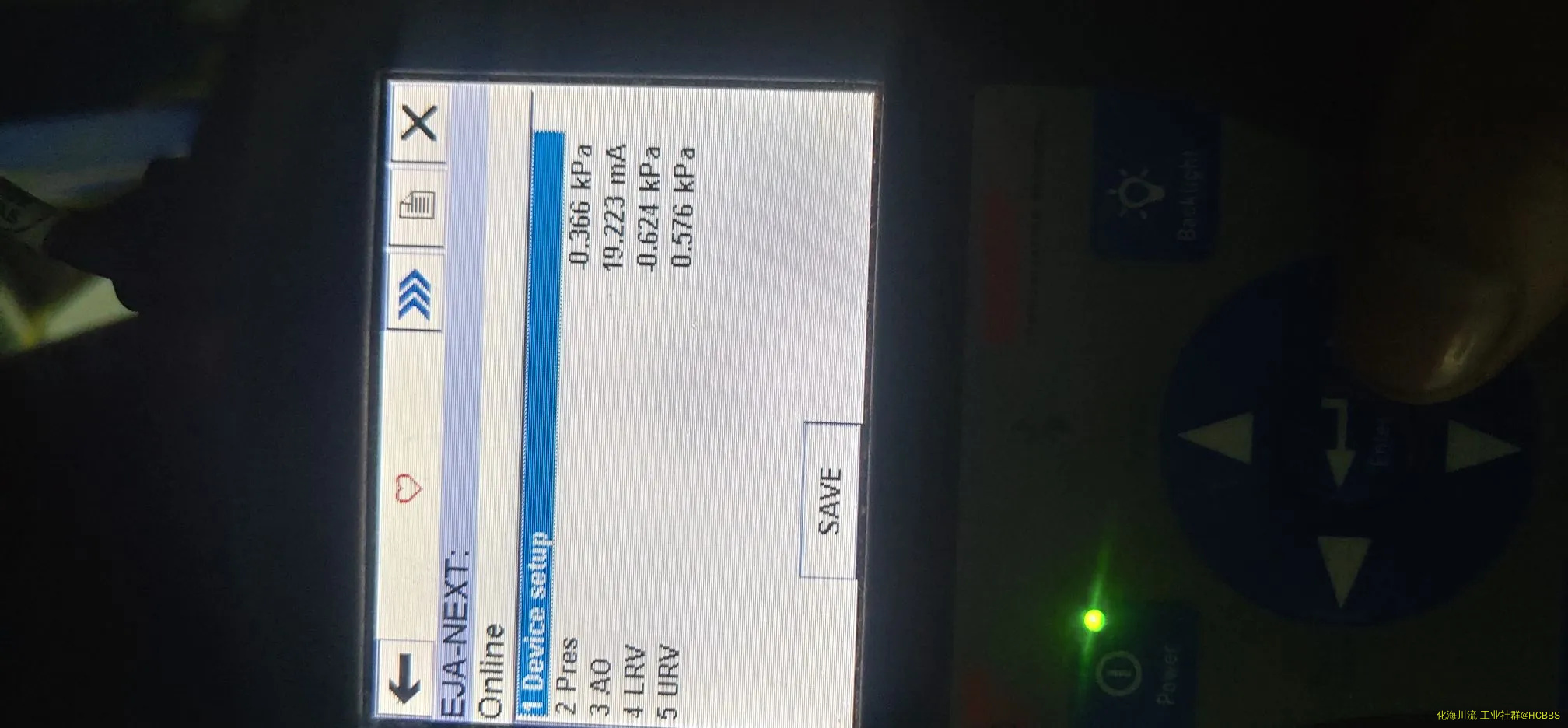

现场有轻油罐,需要测量轻油和污水的界位
L=800mm ρ水=1.0kg/cm3  ρ油=0.9kg/cm3 ρ硅油=0.95kg/cm3 设计院变送器量程0--7.84kpa,根据计算后得出量程为-0.394--0.390kpa,更改表量程后表测-0.274kpa,变送器电流要么19.375mA,要么3.66mA,不会随着测量值和量程更改而变化,脱开根部发排污后表测-7.8kpa显示约20ma,断线重接后显示4ma,而且有量程不符报警提示。
大神指导一下,这种情况如何解决?

1、量程应该是7.056~7.84kPa(7.056kPa=4mA=0%;7.84kPa=20mA=100%),毛细管产生的附加压强进行迁移,量程上下限相应改变,量程不变。
2、测量结果界位准确的几个影响因素:一是法兰上口要被液体淹没;二,上述量程范围对于双法兰太小(小于1kPa),测量值会有较大波动。建议改用其它型式仪表,如浮筒、射频导纳、雷达(如果介电常数适合)。
设计院变送器量程0-0.784kpa,根据计算后得出量程为-0.394--0.390kpa(正确),更改表量程后表测-0.274kpa,-0.274对应电流应为6.5mA,对应电流不对。脱开根部发排污后表测-7.8kpa显示约20ma,断线重接后显示4ma。全部排空,显示压力正确,输出20mA,电流不对,断线重接后显示4ma,看样子仪表坏了。
不知是不是新表,EJA很少出问题,1.用旁边的仪表电缆供电试试2.恢复出厂设置。大概率仪表坏了。
