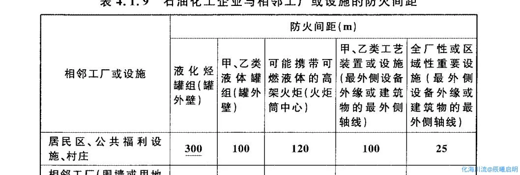

简介--      国家或者各省份有没有关于化工园区和居民小区的间距要求, 划定化工园区多少米范围内不能有居民区。-登录查看全文

简介--这个似乎没有具体规定,需要根据园区发展方向、企业的生产性质等多因素确定,可以从具体园区的《控规》和《详规》上查找。-登录查看全文

简介--园区的规定没接触过过,不过石化规的要求是300米,还是罐组的,希望有帮助。-登录查看全文
