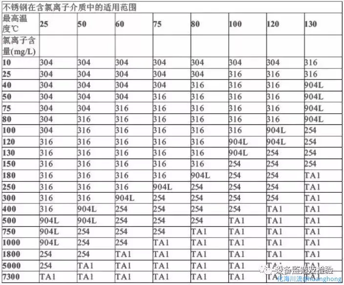

三 基于温度及氯离子含量的材料选用表

误导读者,数据根本没任何参考作用

2205,2507适用行怎么样?
发表于 2021-9-7 12:27:05
这两种材料都双相不锈钢,即材料的金相组织是由铁素体和奥氏体组成的,大概各占50%左右.这种材料通过提高铬的含量,降低金属镍的用量,而在其耐腐性不降低的情况下降低成本.  详情 回复 发表于 2021-9-14 14:22

现实中废水的氯离子比这个高的多的多了,基本都是用TA2或者2205或者2507

renyi7552 发表于 2021-9-7 11:50
误导读者,数据根本没任何参考作用
同意你的观点。最近正在做欧洲项目,上述材料与温度的推荐与设计单位的实践差别很大。考虑到氯离子对于不锈钢的腐蚀形式为点蚀,极易在腐蚀点形成氯离子的富集,形成点蚀坑阳极金属的溶解,会加速氯离子透过腐蚀产物膜扩散到点蚀坑内,使点蚀坑内的氯离子浓度进一步增加!
简单来说,这个表格的给出的温度适用范围高到离谱,风险蛮大的。
我自己的项目经验是循环水130mg/l的氯离子含量,高于65℃,设计院强烈建议使用2205。
可能各位大佬有不同看法,欢迎讨论。
