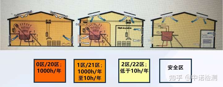

我们知道,
爆炸性气体危险场所按其危险程度大小,划分为:0区、 1区、2区
爆炸性粉尘危险场所划分为:20区、21区、22区
备注:典型爆炸性危险场所比例:2%、28%、70%
登录/注册后可看大图
但在实际换分防爆区域中,是如何判定的呢?

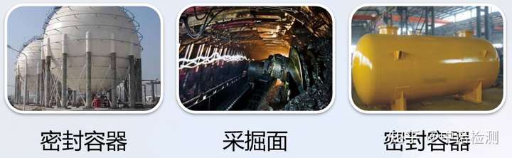

1、0区爆炸性区域范围:一般存在与煤矿采掘面或密封容器中,爆炸性危险气体存在时间≥1000h/年

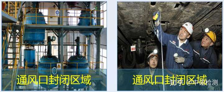

2、1区爆炸性区域范围:煤矿非采掘面,石油石化封闭区域(有通风口),爆炸性危险气体存在时间10h/年-1000h/年
