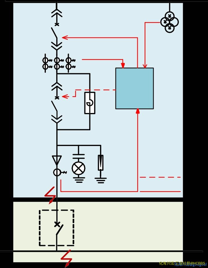

母保成套设备主要包含了以下主要设备:
1.普通断路器 2.快速断路器  3.快速开关触发驱动系统 4.限流电抗器 5.控保系统
结构如下图2所示。
图2
图2
2  母保设备电气系统图
限流电抗器并联在快速断路器的两端,快速断路器与普通断路器串联。控保系统采集母线电压、限流电流实现故障的快速检测。整个设备(10kV)集成在金属封闭开关柜内。控保系统通过光纤控制快速断路器分合。
