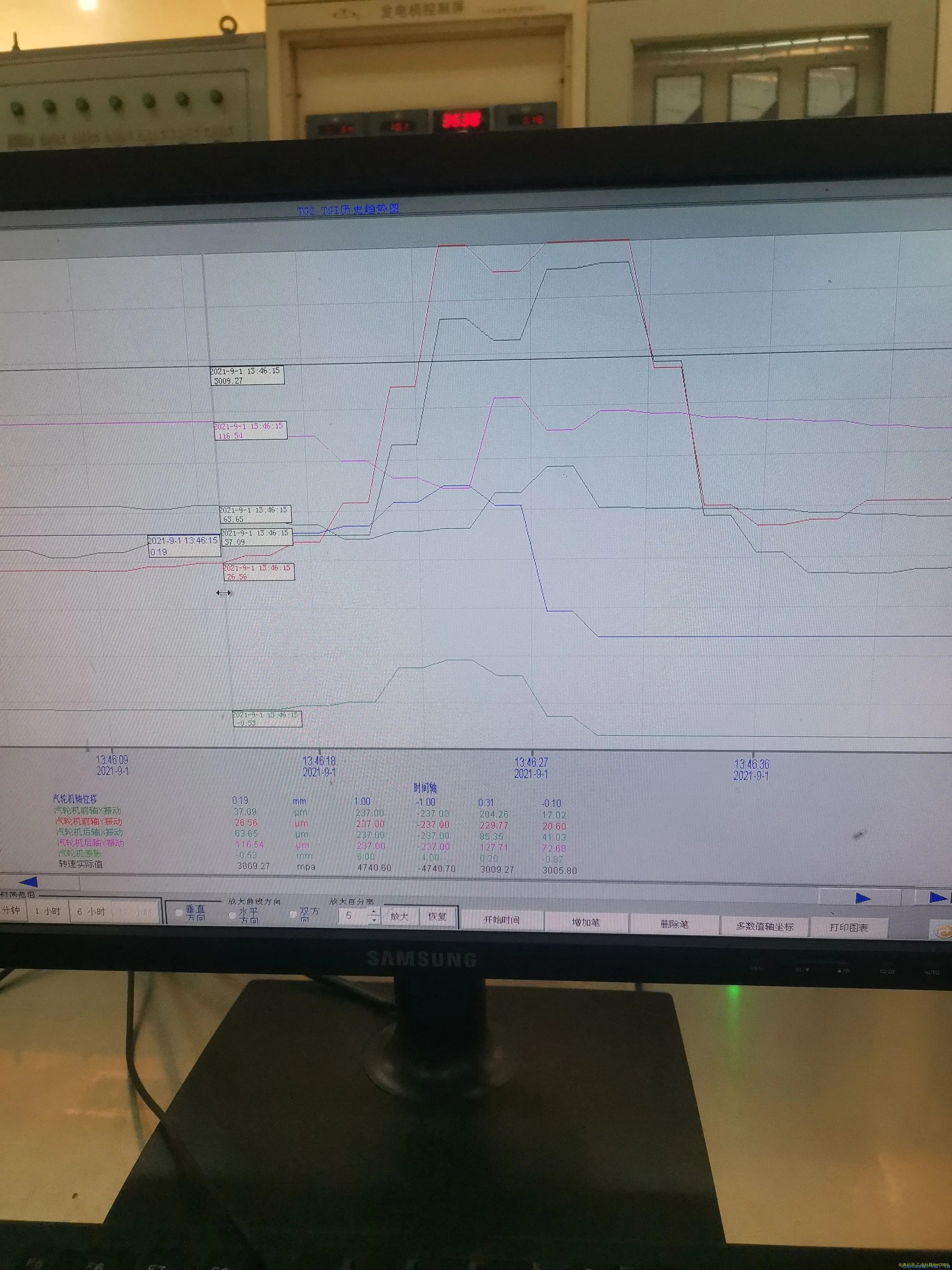

    一台杭汽抽凝汽式汽轮机,运行一瓦轴振X 37μm Y26μm,二瓦轴振X 50μm Y72μm,带抽气后二瓦轴振涨至X67μm Y116μm,升降负荷无变化,检查各测点正常,壳振20μm良好;半月后带9000KW负荷,经过9S位移由0.19涨至0.31mm,涨差由-0.53涨至0.2mm,一瓦轴振X 由37涨至174μm  Y26涨至216μm,二瓦轴振X 63降至47μm Y116降至72μm,连锁跳机。
    检查机组无问题后重新冲转带负荷,一瓦轴振X 37μm Y30μm,二瓦轴振X 65μm Y110μm.请问为什么会出现这种情况? 微信图片_20210901164836.webp 微信图片_20210901164723.webp 微信图片_20210901164744.webp 微信图片_20210901164751.webp 微信图片_20210901164757.webp 微信图片_20210901164808.webp 微信图片_20210901164813.webp 微信图片_20210901164818.webp 微信图片_20210901164823.webp 微信图片_20210901164841.webp

疑问:1真的检查无问题?2做了哪些检查?3检查结果与上次数据比较有哪些不同?。。。。细节很重要。

你提供的信息不全?无法判断,如蒸汽压力的变化情况、油压变化情况等。

抽气管道别劲

描述不清楚,滑销检查情况怎样?是否存在卡涩,造成不均匀膨胀!
