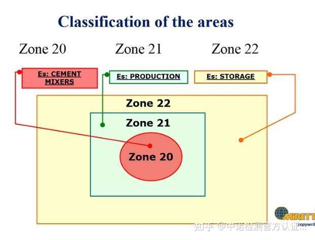

我们知道,根据可燃性粉尘/空气混合物出现的频率和持续时间及粉尘层厚度,可燃性粉尘环境可分为20区、21区和22区三个区域等级。
20区
在正常运行过程中可燃性粉尘连续出现或经常出现,其数量足以形成可燃性粉尘与空气混合物和/或可能形成无法控制和极厚的粉尘层的场所及容器内部。
21区
在正常运行过程中,可能出现粉尘数量足以形成可燃性粉尘与空气混合物但未划入20区的场所。该区域包括,与充入或排放粉尘点直接相邻的场所、出现粉尘层和正常操作情况下可能产生可燃浓度的可燃性粉尘与空气混合物的场所。
22区
在异常条件下,可燃性粉尘云偶尔出现并且只是短时间存在、或可燃性粉尘偶尔出现堆积或可能存在粉尘层并且产生可燃性粉尘空气混合物的场所。如果不能保证排除可燃性粉尘堆积或粉尘层时,则应划分为21区。
登录/注册后可看大图
可见, 20区是属于最危险的区域,位于直接接触粉尘的中心区,而22区属于距离粉尘中心区的较远的位置。如果在这个区域安装使用粉尘防爆电气设备,相同条件下,20区的防爆设备的防爆等级要求必须高于21区和22区。比如,在20区的就只能采取本安iaD或者浇封maD的防爆保护型式,而不能采取隔爆的防爆型式。
