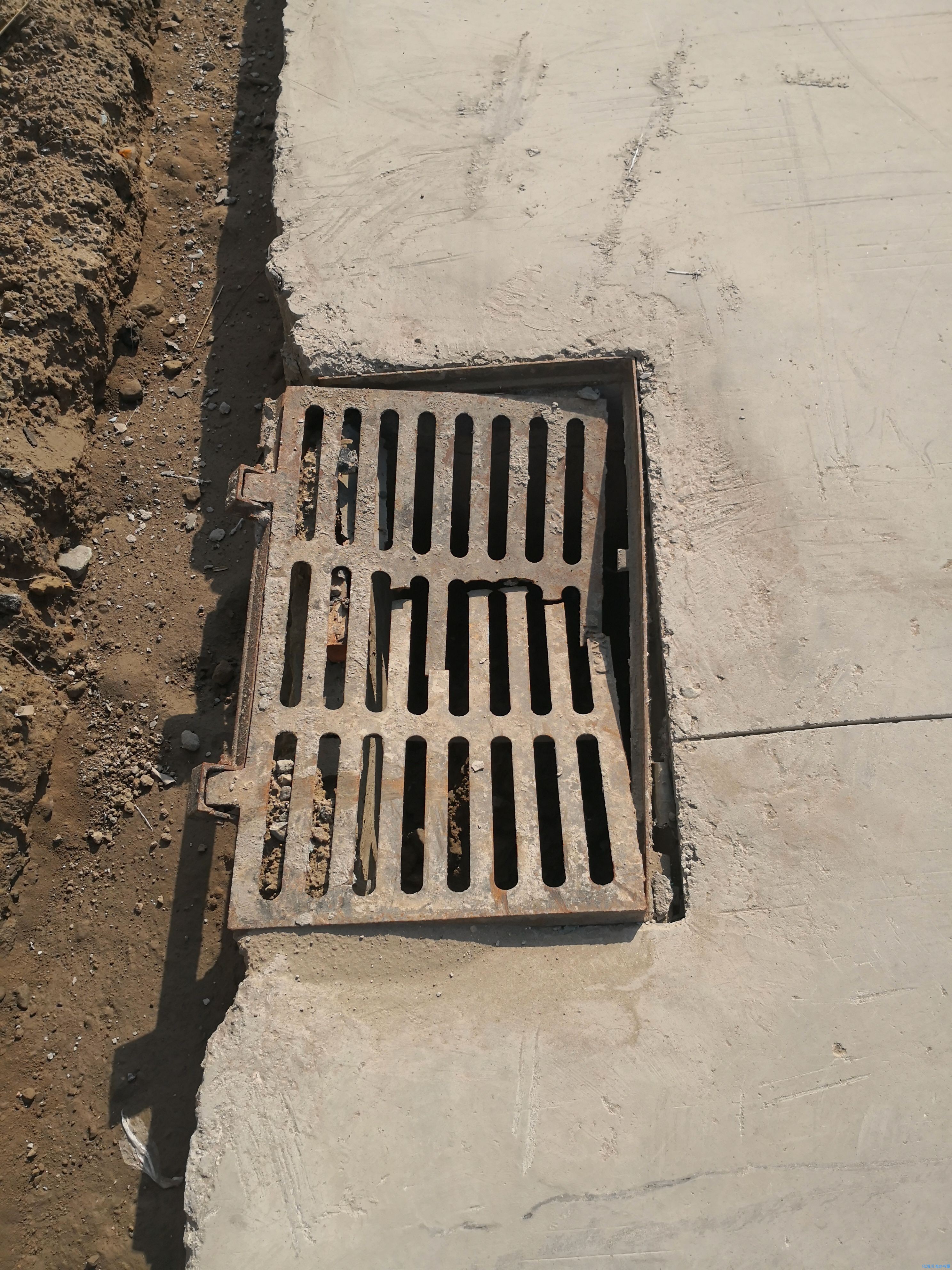

请熟悉厂区道路设计的讨论一下,
1、厂区主干道雨篦子选取有什么具体规定?
2、我公司一个装置路边雨篦子一压就塌!是型号选材错误?还是未按照设计要求采购?
拿标准讨论加分伺候!

简介--我觉得是产品质量问题。 铸铁的这种产品,有的地方 用十多年都没问题。我觉得是铸造时质量不过关。厂区内如果经常有重车经过,金属材质的才可靠。 ...-登录查看全文

说得对,经过查验,确实是单薄  详情 回复 发表于 2021-9-2 19:34

简介--这可不是质量问题。 篦子分很多种,每种载荷都不一样。至于材质,有些复合材质的能载荷150,留意下加油站就会发现了。 简单看了下路面,普通的混凝土,一般不会用于主干路。假设是C30的,载荷也就是25左右,大型车辆 ...-登录查看全文

简介--qugd 发表于 2021-9-2 10:56 我觉得是产品质量问题。 铸铁的这种产品,有的地方 用十多年都没问题。我觉得是铸造时质量不过关。厂区 ... 说得对,经过查验,确实是单薄 ...-登录查看全文
