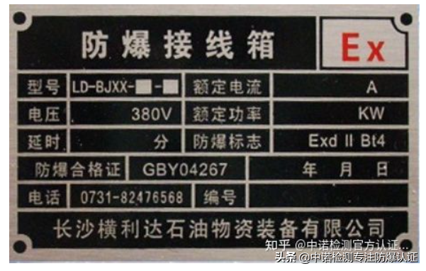

对于已经取得防爆认证的防爆电气设备应在设备外部主体部分的明显处设置Ex标志,在设备安装之前Ex标志应能被很容易地看到。
注1: 标志宜设在设备安装后易看到的位置。
注2: 如果标志设在设备的移动部件上,在设备内部可另设一相同标志,以便在安装和维护过程中避免与类似设备混淆。
那么,一个完整的防爆设备铭牌包含哪些内容呢?
铭牌标志应包含下列各项:
a) 制造商的名称或注册商标;
b) 制造商规定的型号标识;
c) 产品编号,但下列情况除外:
——接线用的附件(电缆和导管引入装置、挡板、连接板和绝缘套管);
——表面积有限的电气设备;
d) 颁发防爆合格证的检验机构名称或标志,防爆合格证编号采用下列形式:两位数字的年份,随 后是该年度防爆合格证顺序号,由四位数字组成,它们与年份之间用". "分开;
e) 如果检验机构有必要说明安全使用的特殊条件,则在防爆合格证编号后加上符号"X"'设备上可标志警告标志来代替所要求的符号"X"。
f) 爆炸性气体环境用具体的 Ex标志见 GB3836.1.29.3;爆炸性粉尘环境用具体的 Ex 标志见 GB3836.1.29. 4。爆炸 性气体环境用和爆炸性粉尘用的 Ex标志应分开,不能组合在一起;
g) 按GB3836.1第1章所列有关防爆型式专用标准规定的附加标志;
注2: 为适用不同行业电气设备制造安全标准的要求可增设附加标志。
