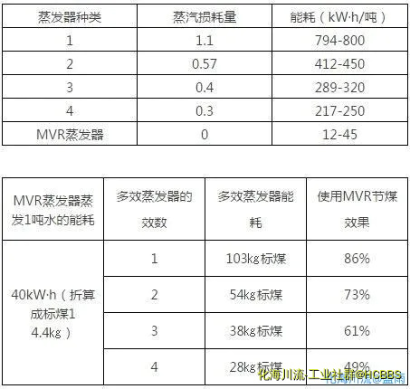

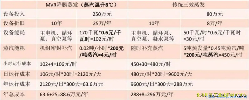

简介--天使木业 发表于 2021-9-1 17:43 分析表扯淡,MVR需要补充蒸汽! 表里面有补气,你可以仔细看看-登录查看全文

简介--补蒸汽,这是大型的那种MVR吗? 我们用国产,进口的小型MVR,都是靠压缩机工作,不加蒸汽。 但是,这个MVR能耗,是远没有这么低的啊。-登录查看全文

简介--这么对比就是扯淡,也就唬一下不懂蒸发的人-登录查看全文

简介--joypark 发表于 2021-9-3 08:40 补蒸汽,这是大型的那种MVR吗? 我们用国产,进口的小型MVR,都是靠压缩机工作,不加蒸汽。 但是,这个MV ... 我们是大型的设备,最大可以做到每小时百吨量,最小0.5吨,所以需要最开 ...-登录查看全文

简介--经济分析受的影响因素很多,最主要因素包括物料因素(沸点升高),能源介质因素(蒸汽价、电价)、设备本身设计选型的合理性及运营的状况。详情欢迎查阅博特左头条,博特左专注解决多效及MVR蒸发器设计及调试运营中 ...-登录查看全文
