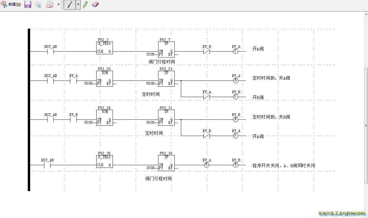

如何实现二个阀门,一个开a秒,a秒后关闭,第一个阀门关闭后,第二个阀门开b秒,第二个阀门关闭后,第一个继续开a秒,一直重复。

时间继电器,第一个开a秒,关b秒。第二个阀门开b秒,关a秒。按顺序依次控制
发表于 2021-8-29 22:00:37
一个时间继电器设置好第一个阀门的开关时间,输出控制第一个阀门,然后对该输出信号取反即可控制第二个阀门  详情 回复 发表于 2021-9-1 11:09

这个用顺控作最简单

两个时间继电器以及两个可以实现自锁和互锁的继电器,这是简单的硬件控制。
设定阀门XV1,电磁阀XSOV-1,关位反馈XSC-1,开位反馈XSO-1;
设定阀门XV2,电磁阀XSOV-2,关位反馈XSC-2,开位反馈XSO-2;
START→XSC-2处在关位(条件)→XSOV-1得电阀门打开(动作)→XSO-1阀门完全打开并时间持续t(条件)→XSOV-1失电阀门关闭(动作)→XSC-1完全关闭(条件)→XSOV-2得电阀门打开(动作)→XSO-2阀门完全打开并时间持续t(条件)→XSOV-2失电阀门关闭(动作)→XSC-2处在关位(条件)………………

比较详细,楼主提的问题类似PSA等切换步骤需求,这个直接找浙江中控/横河都可以实现  发表于 2021-9-4 09:29

设置延时开关哈   你可以多学习一下功能块。先把逻辑顺序图画出来,最后建功能块

当然也可以用SFC写,或者用ST写。
