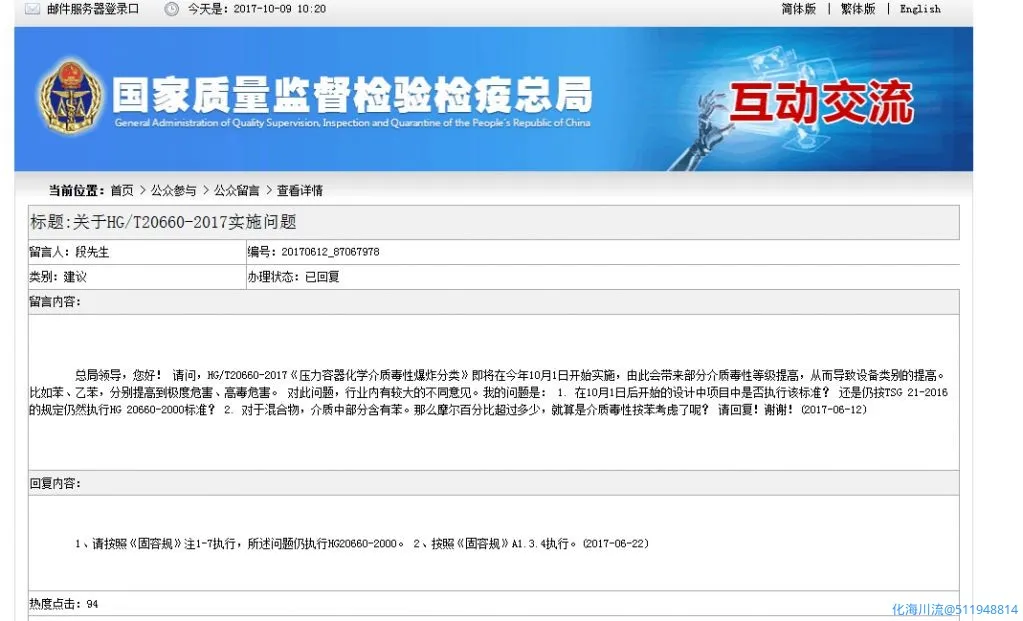

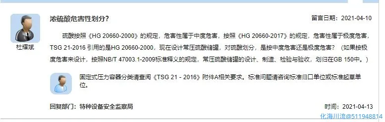

查到相关依据,浓硫酸还是按中度危害来设计。
发表于 2021-9-27 09:49:01
常压的话按NBT47003-2009,可按HG20660-2000(按HG20660-2016高度危害就不能用NBT47003了)
不受容规管辖,个人意见可以不用按极度高度危害处理,
人孔位于立式筒体下侧?可否尽量在上侧不要跟液体接触
