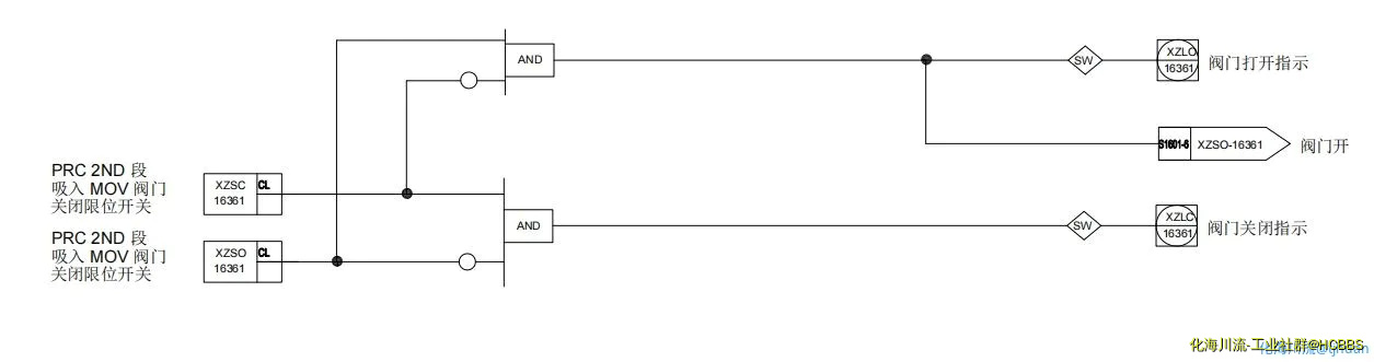

untitled1.webp ,各位看下这个图是不是有问题,大神帮忙给介绍下,谢谢

最前面的字没看懂,两个限位开关?一个限位开关?为啥用自己的限位开关控制自己的开关?这要不是死在那不动就是无限循环?

应该是两个开关分别对应开和关

目测逻辑上没有太大问题啊?
逻辑描述:
1、丙烯制冷压缩机二段入口电动阀门关闭(关闭限位开关XZSC16361为1,且开启限位开关XZSO16361为0),阀门关闭指示(XZLC16361)指示为全关。
2、丙烯制冷压缩机二段入口电动阀门开启(关闭限位开关XZSC16361为0,且开启限位开关XZSO16361为1),阀门开启指示(XZLO16361)指示为全开;并将阀门全开信号(XZSO-16361)送至逻辑S1601-5。

1。下面一个描述写错了,应该“开启”。
2。 阀位有误动作/误信号,不建议采用二个阀位“左右互博”方式判断阀门“开到位”。
建议采用:开阀命令+ XZSO 来判断 阀门开到位。

哥,我觉得你说的对,但是我怎么觉得他这个逻辑图是从右往左执行的呢?

xzsc是阀关信号   xzso是阀开信号

前面第一个输入XZSC是阀门关闭,第二个输入XZSO应该是阀门打开,文字写错了,两个条件相反,但其实是一回事

小圆圈那叫取反信号,保证阀门不在故障位

你这个图是有问题的,XZSC应该是阀门的关限位,XZSO应该是阀门的开限位,也就是说,当阀门开限位来了,关限位没有来,则认为阀门处于打开位置,下面那个就是相反了,关限位来了,开限位没来,则认为阀门处于关闭状态,你这个阀难道是可以中停的阀门?

5楼说的挺清楚啊,欢迎讨论
