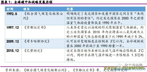

一、实现“碳中和”已成为全球共识
  20世纪以来,全球变暖的趋势愈发明显,很重要的原因之一便是化石燃料的燃烧增加了地球大气中的温室气体含量,提高了地表温度。以1951-1980平均温度为基准,到2020年全球平均温度增加了约1°C,目前这一数字以每10年0.2°C的速度不断攀升。全球变暖导致了冰川融化、海平面上升、极端天气频发等恶劣影响,严重影响了人类生存。为此,全人类逐渐达成了遏制全球变暖的共识。
  2015年12月召开的巴黎气候大会上通过了《巴黎协定》,旨在将全球气温增幅限制在远低于2°C,并努力将升幅控制在1.5°C水平,从而缓解全球变暖带来的极端危害。而若想达成上述目标,全球必须在21世纪中叶就实现碳净零排放,即碳中和。目前,全球已经有欧盟、中国、美国、日本、韩国、新加坡等50多个国家相继宣布在本世纪中叶实现碳中和的目标,与此同时,还有近100个国家正在研究制定各自的碳中和目标。可以说,碳中和已经成为全球长期共同努力奋斗的目标。2020年9月22日,****在第七十五届联合国大会一般性辩论上提出:中国将提高国家自主贡献力度,采取更加有力的政策和措施,二氧化碳排放力争于2030年前达到峰值,努力争取2060年前实现碳中和。
  “碳中和”是指国家、企业、产品、活动或个人在一定时间内直接或间接产生的CO2或温室气体排放总量,通过使用低碳能源取代化石燃料、植树造林、节能减排等形式,以抵消自身产生的CO2或温室气体排放量,实现正负抵消,达到相对“零排放”。而“碳达峰”则是指在碳中和实现的过程中,在某一个时点(或某段时间),CO2的排放达到峰值,之后不再增长并逐步回落。
