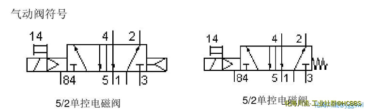

请问这三组电磁阀,分别有什么区别呢?主要是两侧的符号分不太清楚,阀芯动作的原理不太清楚。再问一下,双电控或是单电控,其电磁阀带电动作后,线圈是一直带电吗?

两侧的符号:左边方框表示通电后流体流动的方向和端口,右边方框表示不通电时流体流动的方向和端口 。要注意的是方框内的箭头表示流体处于接通状态, 但箭头方向不一定表示流体的实际方向。
