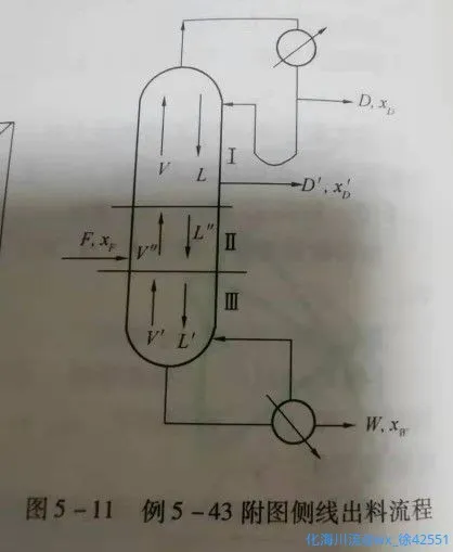

有一侧线精馏塔,侧线口在进料板以上。进料量、进料温度、回流量以及蒸汽量都保持不变,当增大侧线采出时,发现塔顶温度下降,减小侧线采出时塔顶温度上升,请问这是什么原因

把侧线采出层至塔顶填料层看作一个系统,因进料量不变,蒸汽量不变,侧线采出量增大,则侧线采出层至塔顶的气相负荷降低,因回流量不变,所以塔顶温度降低。

进料不变,侧线拿多,塔顶负荷变小,而冷回流不变,自然顶温下降

侧线采出的组分沸点大于塔顶产品,塔顶温度是塔顶组分在该压力下的饱和温度,你从侧线多采出了,相当于你给降低了塔顶组分的饱和蒸汽温度。

你半道截胡了还不允许顶部降温?
按照这上面的分析,全塔温度应该上升才对

以侧线采出板分析,上升气相流量一定热量一定,对于此块板,下降液相流量降低,在板上气液平衡温度会高于无侧线采出温度,故会出现楼主问的情况
按照这上的分析。全塔温度应该上升才对

增大侧采量,重组分从侧线采的多了,塔顶重组分含量下降,轻组分比例上升,则温度下降。顶温在压力一定的情况下代表组成。
