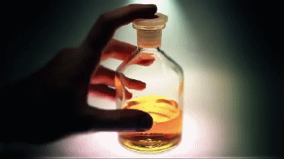

原理:瓶中的溶液加入了3种成分:氢氧化钠、D-葡萄糖和靛蓝胭脂红(indigo carmine,或称酸性靛蓝)。靛蓝胭脂红是一种氧化还原指示剂,而同时它又有酸碱指示剂的作用,也就是说,在氧化还原反应和pH值的作用下,它可以变 幻出多种颜色。靛蓝胭脂红有三种颜色不同的氧化还原状态,在这个反应体系中,当振摇瓶子时,它会被空气中的氧气氧化,而在静置时又被葡萄糖还原,由此就造成了变色。如果在不同的pH环境中进行反应,颜色也会随之改变。下图中总结了具体的变色状态:
根据皇家化学学会提供的内容重新制图。
花絮:除了指示剂,靛蓝胭脂红还有别的用途。它是一种食品色素(E132),在一些泌尿系统手术中也会用到它。
危险:低。在这里氢氧化钠起到调节pH的作用,不会用到很浓的溶液,葡萄糖和靛蓝胭脂红也比较安全。
