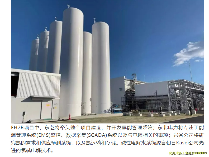

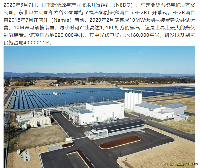

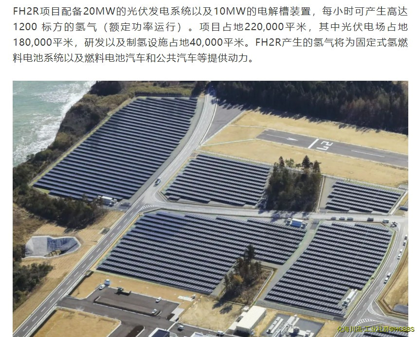

[资源分享] 光伏制氢及全球最大的光伏制氢装置
10.5K |9
加入千万工业人行列
储能和应用场景一直是制约光伏行业发展的因素之一。储能方面科技赋能诉求强烈,建议重点关注相关公司在高效率高安全性大容量储能、氢能及燃料电池、高效率光伏发电材料、新型绝缘材料、超导材料、宽禁带电力电子器件等技术领域的研发和应用。在下游应用端,除了电力消费市场,光伏发电应用重点领域还包括建筑和交通等。
分布式光伏可以与建筑及充电设施等结合,实现太阳能发电的就地消纳,如公园、学校、医院、交通场站等公共建筑,应该是最先大力发展分布式光伏的场合。集中光伏电站方面,可以利用西部太阳能发电成本低的优势开展光伏制氢、光伏制燃料等应用,利用氢能易于存储的优势,解决西部地区电力系统消纳光伏发电空间小的问题,拓展我国西部地区光伏发电的发展路径。

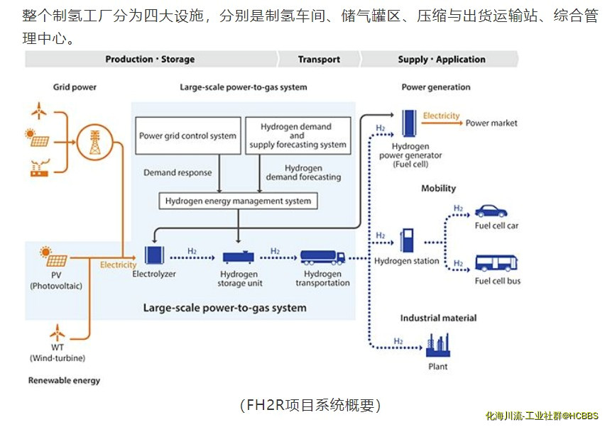

光伏制氢可以补足光伏发电关于不稳定性方面的短板。
无论是光伏发电还是风力发电都避免不了“靠天吃饭”的情况。就以光伏发电来说,遇上阴雨天发电效果就会变得非常不理想。因此光伏发电发出的电是不稳定的。
不稳定的能源对于电网来说就是一个比较麻烦的事了。电能是一种即发即用的能源,不能被大量储存。多余的电能需要转化成其它形势进行储存,比如抽水蓄能电站,要不就白白浪费掉了。
光伏制氢也可以用相似的思路去理解,光伏制氢可以用来消化光伏发电的多余电力,将电力转化成氢能源。因此光伏制氢可以很大程度上解决“弃光”的问题。

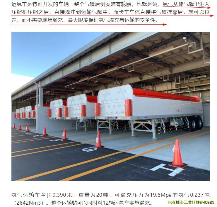

风电制氢之弊
然而,风电制氢并不是那么的简单。从理念上来说,风电制氢似乎是解决风电消纳的一剂良药,然而为何风电制氢仅仅只停留在理念阶段,世界范围内的风电制氢项目屈手可数。
风电制氢之所以未大范围普及,主要在于:
1、制氢成本高。从每生产1立方米氢气的成本来看,煤制氢成本不足1元,而每生产1立方米氢气需要消耗电5.1-5.2千瓦时,即便按弃风发电价格每千瓦时0.25元计算,风电制氢仅电的成本就为1.25元,没有竞争优势。
2、运输成本高。现在常用的氢气运输方式有三种:管道运输、长管拖车、钢瓶运输。管道运输多为现场制气,氢气产出后直接投入工业应用装置,这与风电制氢运输的概念大相径庭。后两者氢气运输皆为小规模运输氢气,运输效率低,显然在这种情况下,大规模运输氢气是不经济的。
3、氢气消纳能力有待加强。氢气广泛应用于化工、电子、轻工业等领域,而这些产业普遍集中在沿海地区,这与风资源丰富的三北地区在区位上形成矛盾,而三北地区本身的氢气消纳能力也有待加强。另一方面,拿氢能需求量大的HCNG(混氢天然气)、燃料电池汽车技术来说,这些产业距大规模商业化仍然有一定差距,而且燃料电池汽车属于中长期市场,投资回报期较长。因此,风电制氢要想发展,氢能产业必须先行。
我国现有的河北省沽源县新建200兆瓦容量风电场、10兆瓦电解水制氢系统以及氢气综合利用系统同时建设,风电直接用于制氢、制成的氢气直接应用于当地的氢能产业规划,是个比较理想的规划。
