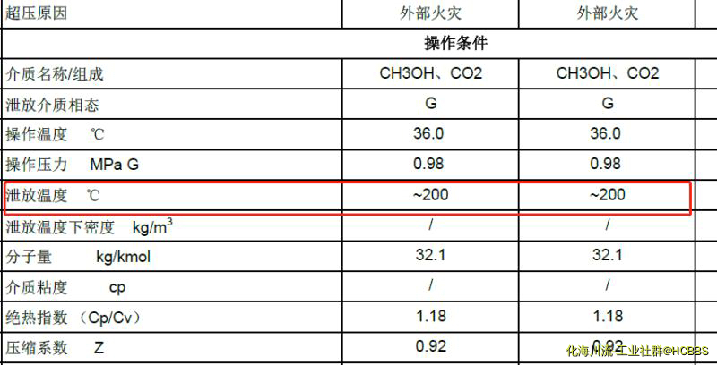

哪位老师能看一下,这个安全阀的泄放温度是怎么确定的呢

aspen模拟一下

这个是容器的设计温度吧,气体介质

安全阀泄放压力下介质对应的温度

不是的,容器的设计温度是60

是泄放压力对应的温度,咋算出来的
