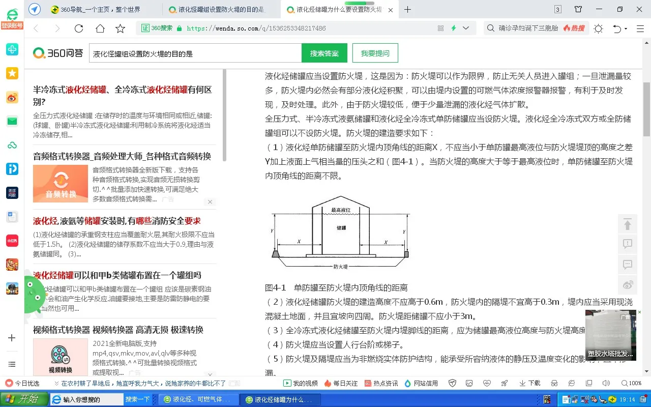

znj1989327VIP会员 VIP会员 | 显示全部楼层       最后访问IP江西省
你最好采用最新标准
液化烃储罐应当设置防火堤,这是因为:防火堤可以作为限界,防止无关人员进入罐组;一旦泄漏量较多,防火堤内必然会有部分液化烃积聚,可以由堤内设置的可燃气体浓度报警器报警,有利于及时发现,及时处理。此外,由于防火堤较低,便于少量泄漏的液化烃气体扩散。
全压力式、半冷冻式液氨储罐和液化烃全冷冻式单防储罐应当设防火堤。液化烃全冷冻式双方或全防储罐组可以不设防火堤。防火堤的建造要求如下:
(1)液化烃单防储罐至防火堤内顶角线的距离X,不应当小于单防罐最高液位与防火堤堤顶的高度之差Y加上液面上气相当量的压头之和(图4-1)。当防火堤的高度大于等于最高液位时,单防储罐至防火堤内顶角线的距离不限。
(2)液化烃储罐防火堤的建造高度不应高于0.6m,防火堤内的隔堤不宜高于0.3m,堤内应当采用现浇混凝土地面,并且宜坡向四周。防火堤距储罐不应小于3m。
(3)全冷冻式液化烃储罐至防火堤内堤脚线的距离,应为储罐最高液位高度与防火堤高度之差。
(4)防火堤应当设置人行台阶或梯子。
(5)防火堤及隔堤应当为非燃烧实体防护结构,能承受所容纳液体的静压及温度变化的影响,且不渗漏。
发表于 2021-8-12 19:14:55
这是哪个版本的标准啊,改成不应高于0.6了?  详情 回复 发表于 2021-8-13 08:39

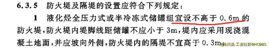

这时网上摘录的,应该是2008版的内容,2018版改为宜设高度0.6米。  详情 回复 发表于 2021-8-18 12:46

GHJDSMVIP会员 VIP会员 | 显示全部楼层       最后访问IP江苏省
