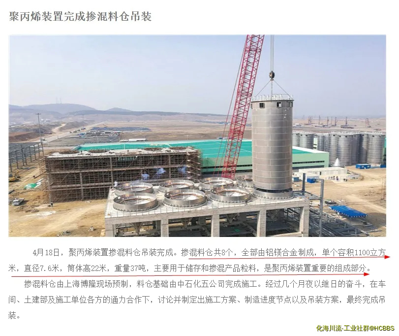

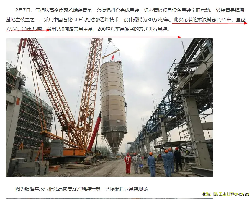

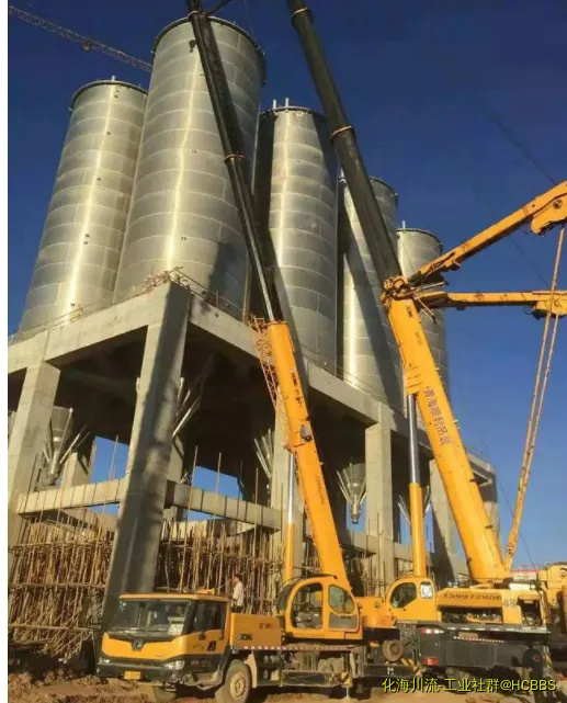

近日,青海某化工厂内,聚乙烯装置粒料树脂掺混单元八台铝镁合金料仓的吊装工作在400t吊车帮助下顺利完成。
铝镁合金掺混料仓是项目聚乙烯装置的核心设备之一,其外形尺寸直径为7.5m,长度29.95m,重约30.5吨,体积为1322m3,安装高度为15.8m,属于聚乙烯装置项目中安装难度较大的设备之一。

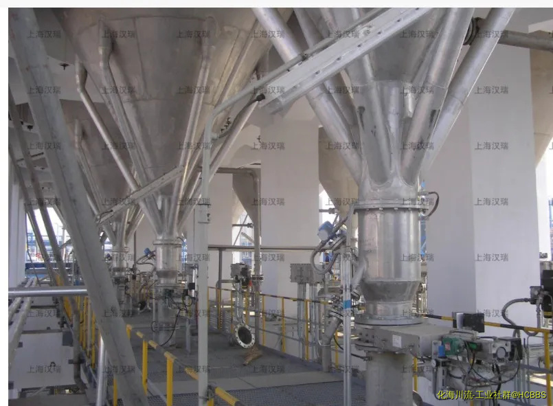

在重力掺混料仓中,由于不断有物料进入不同标高处的取料孔,料仓仓体的料层逐层下降,这称为料仓的主体流。为保证取料孔的稳定工作条件,应保证主体流为活塞流,这样主体流体层中就不允许存在死角、架桥、塌陷等无序流动,防止造成料层内压力分布不均匀,从而保证取料孔的稳定工作。
发表于 2021-8-17 08:30:52
发表于 2021-8-17 08:31:00
某款掺混料仓内部的隔板将掺混管分割为三个独立的工作腔,也就是“三分管”的结构,一个由6根掺混管组成的掺混料仓就相当于有18个掺混腔在工作,能够使物料的组成得以掺混均匀。在结构的设计上,由于设置了内部隔板,**增加了掺混管的刚度和强度,使细长比很大的掺混管在工作状态下不会因为物料的冲击和挤压造成弯曲和破坏。内部隔板的设置还解决了大开孔的问题,取料孔的面积约为掺混腔面积的1.3倍,倘若采用普通管子,如此大的开孔截面会**削弱管子的强度,而“三分管”可以很好的解决这个问题。
  重力掺混仓在气力输送系统中具有较高的使用价值,均匀的取料是重力掺混的基本原理,合理的设计掺混料仓的各部件和取料口,能够保证物料流畅稳定和均匀卸料。
