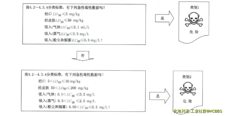

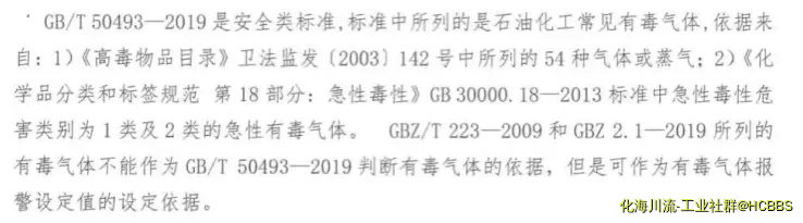

需要设置有毒气体泄露报警的物质,1、高毒物品目录54中2、GB30000.18-2013中急性毒性危害类别为1类及2类的急性有毒气体。判断如下图

设置有毒可燃气体检测报警仪,主要依据楼主提到的标准规范来落实,而且要建立独立的报警系统。
但对于GBZ/T 223-2009的规定,主要还是出于职业卫生的要求对现场有害气体物资的监测。如果够得上GB50493-2019的规定,统一设置有毒可燃气体检测报警仪更好,如果不能,建议对某些明显存在有毒气体而且有人员进出的环境,设置相关警示标识,明确佩戴的防护器具,同时配置便携式检测报警仪
因为对于GBZ/T 223-2009的规定,还是需要遵守的。而且,现场存在显而易见的现实风险,管理者视而不见也是不明智的

标准应修订。对于危险品的危险特性认识在变化,标准长久不修订,跟不上认识水平变化,抱残守缺是不好的。GBZ/T 223-2009附录所列有毒物品,很多都不是危险化学品了。
