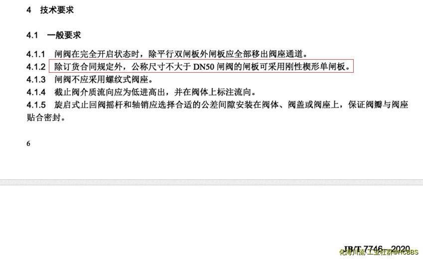

从下面的描述中能看出闸板的结构形式吗,是具有弹性槽的单块闸板,还是无弹性槽的单块闸板?闸阀,BB,OS&Y,PN25,SW,A105 GB/T
12228,Trim:13Cr/STL,,JB/T 7746,

楼主提供的信息里面没有公称直径,JB/T 7746是公称直径不大于DN100的紧凑型锻钢阀门 ,一般DN50及以上可以设计弹性闸板,以下的话应为尺寸限制有可能做不了弹性闸板,具体要看厂家能不能设计的起来,具体可以咨询一下厂家的技术人员
