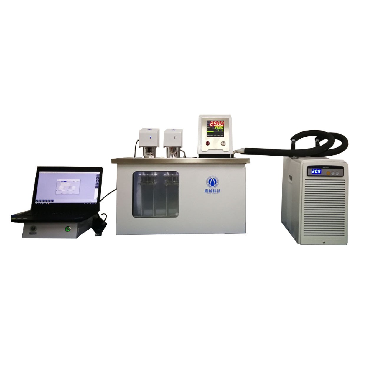

IDS-2系列智能粘度测量仪
适用领域:
适用于聚酯PET、PBT、尼龙PA6、PA66等、聚碳酸酯PC、聚氯乙烯PVC、聚丙烯腈PAN、聚丙烯酰胺PAM、聚偏氟乙烯PVDF、有机硅类、有机玻璃PMMA、聚乳酸PLA、PGA、纤维素CA、MCC、纤膏等聚合物材料的测试,并能完全满足ISO1628、ASTMD4603、GB/T14190、ISO307、ASTMD789、GB/T12006、HB/T2234、GB/T3401、GB/T12005、GB17514、GB/T28610、药典等国际国内标准。
产品说明:
CT系列高精密恒温浴槽
测量粘度的准确及高精度都需要一个恒温的环境!浴槽温度保持恒定且整个浴槽的温度均匀,独特的设计保证了整个浴槽的温度均匀度达到±0.01℃以上,为粘度实验结提供了一个非常恒定的环境。
浴槽采用双仓体原理设计和独特的循环方式:槽体设计有搅拌仓和测量仓,测量仓内的液面高度可不受浴液的蒸发而维持恒定,双仓的隔离板可以自由拆除进行日常清洗维护,为方便清洗并在底部设计了排水阀结构。
温控器采用原装进口,高精度温控且具有自适应PID调节功能。
安全性:除具有低浴位报警功能、高温切断保护功能外还内置了空气漏电保护开关,保证使用过程中的安全。
透明视窗及照明设计,可以直接对浴槽内部及测试过程进行观察;需要注意的是温度小于20℃时,视窗玻璃会有结露现像影响视觉观察。
内胆采用不锈钢设计,使使用寿命达到最大化。
多工位设计,可满足1-6个测试工位自动或手动测量。
主要技术参数:
机型
恒温精度
温度均匀度
加热功率
工作温度
外形尺寸CM
IDS-2
≤±0.01℃
≤±0.01℃
1000W
10~90℃
长65X宽28X高56
IDS-4
≤±0.01℃
≤±0.01℃
1200W
10~90℃
长85X宽28X高56
IDS-6
≤±0.01℃
≤±0.01℃
1200W
10~90℃
长102X宽28X高56
流经式制冷器
设计两种不同制冷体满足不同客户需求。
半导体式制冷:具有工作寿命长(但制冷量低)可以用于25℃~50℃左右恒温实验的厂家,可以全年24小时不停运转。
压缩机制冷:可以有很高的冷效率,能满足白天工作的实验室使用,并可以加载到别的需要冷源的浴槽上创造更低的温度,短时间内能将10L无水乙醇降至零下。
IDS粘度测量台
粘度测量台微处理器,控制液体在粘度管内的上升与自由落体检测,自动智能检测液体流经时间;
使用光电红外传感器,传感器可根据所测溶液的颜色深浅自动调节合适的光强,满足不同颜色深浅的样品;同时传感器采用玻璃丝纤维外封装不锈钢工艺,具有耐腐蚀、耐温及长寿命的性能;
进口阀及PPS阀座具有耐强酸强碱的功能;
每个测量台之间相互独立,可采用不同或相同的测量方法测量不同或相同的样品;
设计制造精准的定位,使测量间距精确到ISO规定的40mm,保证了数据的规范性;
适用粘度管:所有乌式粘度管、微型奥氏粘度管、稀释型乌式粘度管
提升样品方法:采用压力法(可根据客户自有样品进行定制)
技术参数:
测量时间范围
0.001-999.999(s)
粘度范围
0.3-5000(mm2/s)
记时显示分辨率
0.001(s)
计时精度
0.001s或测量读数的0.1%
外形尺寸(L*W*H)
115×90×480mm
测试误差
毛细管法3‰
IDS主控制器
控制是自动粘度测试仪系统的数据传输模块,是集合各单独测量台数据传送到PC的中转站,控制可以与多个测量台连接。
粘度测量软件
可计算和显示以下结果
单次流经时间及多次流经时间的平均值
比对偏差法:有标准/绝对/百分比偏差
单点法:运动粘度、动力粘度、相对粘度、比浓粘度(粘数)、特性粘度(极限粘数)、粘均分子量
多点法外推
据Fickentscher的K值
多种国际上通用的粘度公式可选
单一点法(苏尔兹-布拉施克式、哈根斯式、所罗门-休塔式、比尔梅耶式、马龙式、马丁式)
软件可以调用EXL模拟并对结果进行验算核查
软件支持Win7和win8及以上系统。
权限管理功能:操作者必须用自己的账户和密码使用软件,且依据享受的授权级别有限制的进入系统。
测量结果储存及打印功能:按照时间顺序或测量位号,保存每天不间断的全部记录测量结果,在任何时间都可以浏览或打印结果报告。
可根据标准/绝对/百分比偏差的设定值,测量过程中自动计算所测结果,若
超出所设定的偏差值,软件具有自动补测功能。
