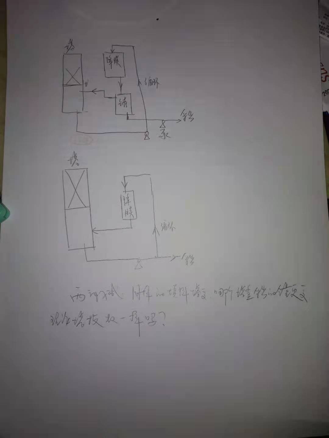

现有一精馏塔,都是采用的降膜再沸器,根据图中的配置,哪个塔釜出料的重组分含量更高,塔的理论板数有无区别

当然是第一种流程出来的重组分含量高,再沸器相当于一块塔板。而第二种流程,再沸器(塔板)出来的液体与上一块塔板上的液体在塔釜混合后才采出。第一种流程和第二种流程相当于差半块塔盘。
