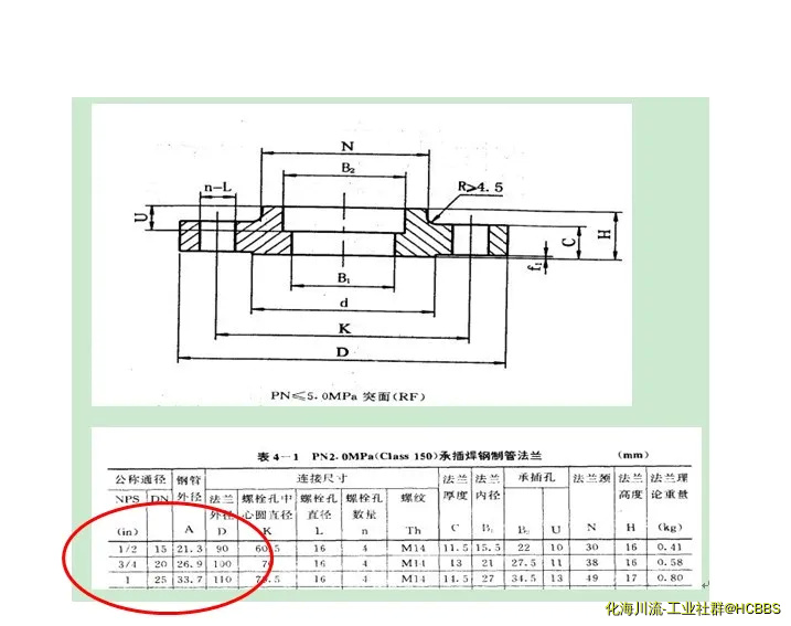

[求助] 为什么HG自控安装图册中的承插焊闸阀有的是Φ22,有的是 Φ23?
5.6K |4
跳转到指定楼层
kylestoneVIP会员 VIP会员 | 只看该作者 回帖奖励 |倒序浏览 |阅读模式       最后访问IP上海市
简介--为什么HG自控安装图册(2012)中的承插焊闸阀有的是Φ22(大部分),有的是 Φ23? 而跟他们相连的承插焊异径短节或者终端接头规格都是Φ22 PE-登录查看全文

发表于 2021-7-27 11:49:12
3
myfaceVIP会员 VIP会员 | 只看该作者       最后访问IP浙江省
简介--估计是笔误了吧,22的管子配合23的外径做承插焊才合理。而且标23的并不少,你觉得22的多看得是压力那块吧,其实前面两大块都是标的23的。-登录查看全文
发表于 2021-7-27 14:01:17
4
hfrsVIP会员 VIP会员 | 只看该作者       最后访问IP北京市
简介--22,23有啥关系吗?能插进去就行了,还想咋地。-登录查看全文
发表于 2021-7-27 14:12:04
5
fengxing08VIP会员 VIP会员 | 只看该作者       最后访问IP山东省
简介--图册上有错误很正常-登录查看全文
